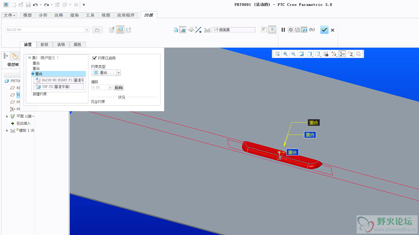

百叶窗,凸模命令里有自带的模型,直接调用就行了。

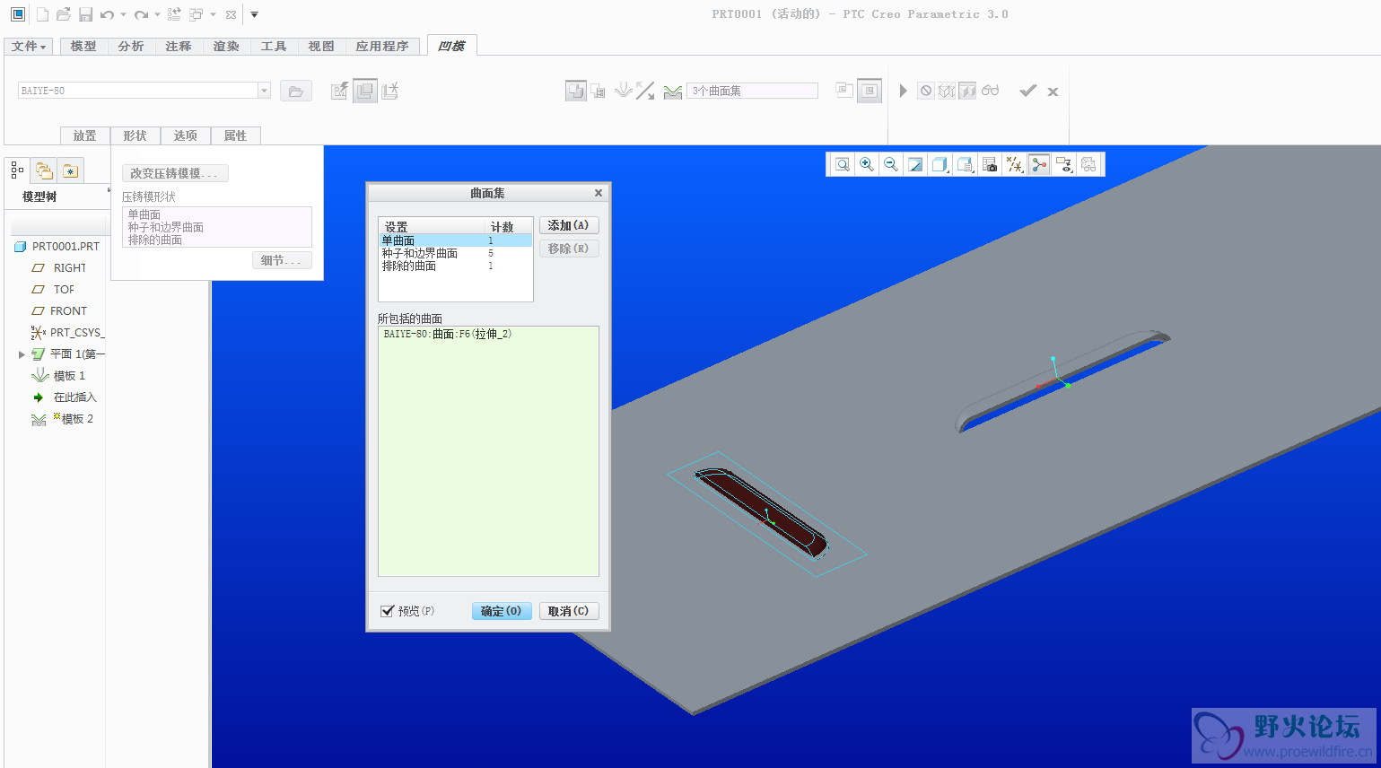

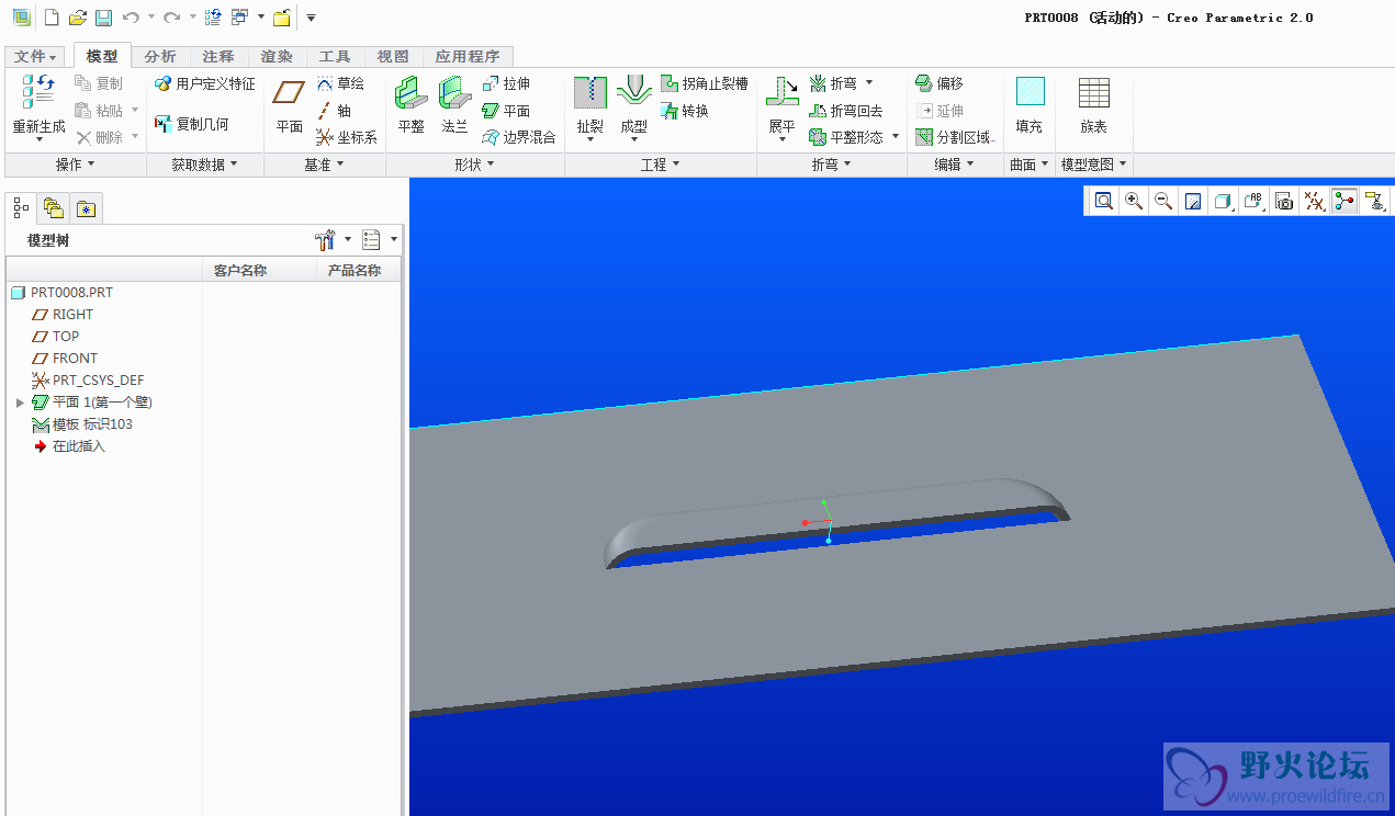

你好!我凹模,凸模各画了一个,凹模画不出来,你发的是2.0画的百叶窗,3.0的用凹模画,跟2.0的不一样。 9(H(C%CTY[~)Y{A(K4$$R5K.png 6G{X~5{P6(M9C_~II11H4.png

百叶窗放好后,不知道怎么操作种子面跟要排除的面。
