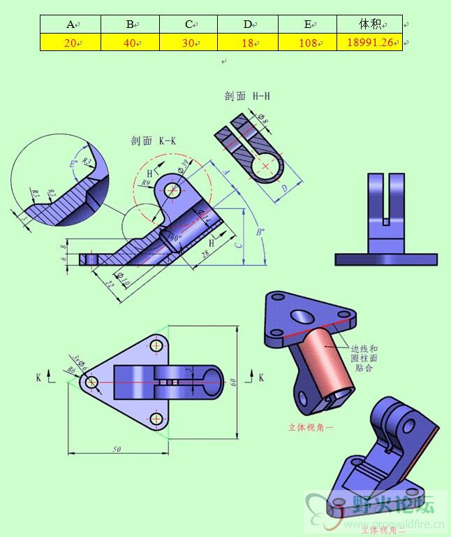

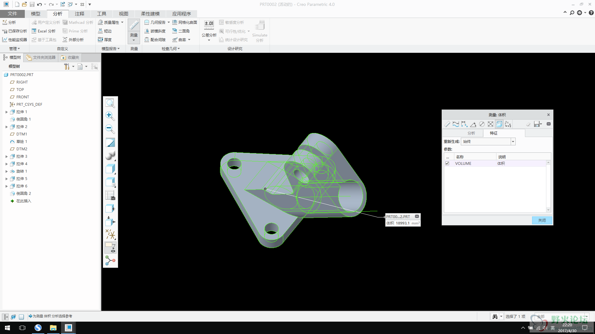

我测算的零件体积18993.1,而给出的体积为18991.26,原图纸如图,我做的零件图剪压缩包

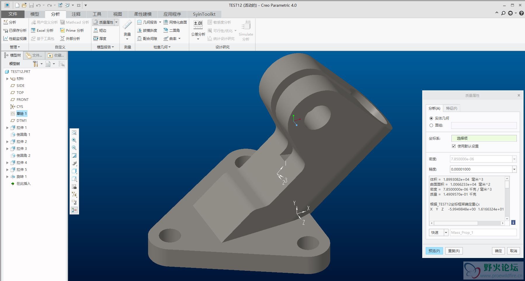

发表于 2017-4-30 22:21 | 显示全部楼层
如图。

自己绘制的和你的答案一样,应该是题目错了!

发表于 2017-5-3 13:56 | 显示全部楼层
我也做了一遍,但是结果和楼上一致。或许有些隐含的约束,我没有看到吧

发表于 2017-5-3 14:03 | 显示全部楼层
仔细观察发现,是直线段
位置在Φ39. 可以朝这个方向思考,试一试吧!

 楼主| 发表于 2017-5-4 11:46 | 显示全部楼层
295672500 发表于 2017-5-3 14:04
仔细观察发现,是直线段
那里应该不是直线段,就是圆弧切出来的
