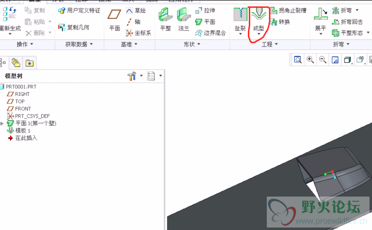

发表于 2020-3-17 20:04 | 显示全部楼层
做百叶窗还是比较简单的(Creo 3.0文件
百页窗.rar
141.33 KB, 阅读权限: 10, 下载次数: 4
