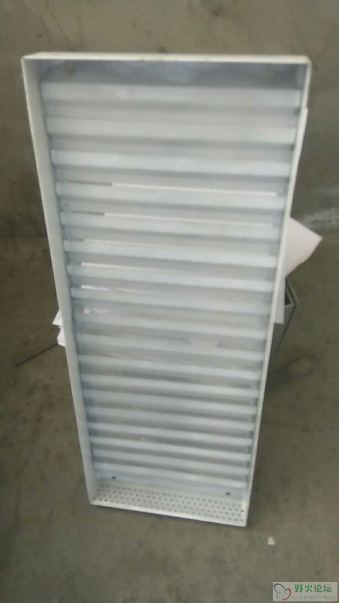

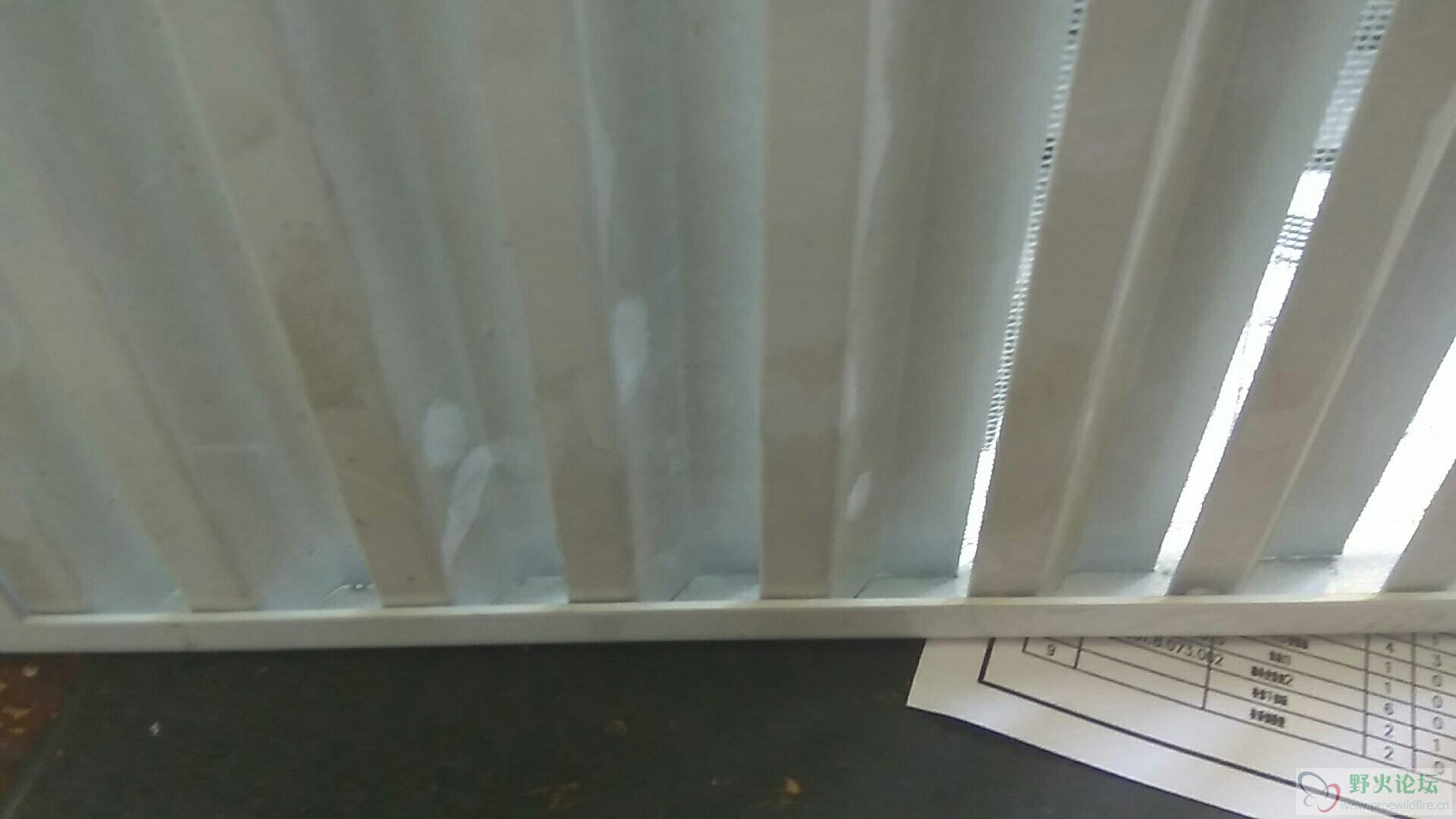

如图,这个百叶窗是一片一片焊接上的,工人工作量太大,生产进度跟不上。哪位做过类似的,有什么好的方法或工艺希望能传授一下,谢谢!

不知道板厚和具体的结构,上个STP呗

开模具数冲+锻压成型?

可以把所有百叶做成一块板,在通风的地方开大一点孔,或者直接开个长方形的大孔用于通风,这样会方便很多。

好长时间没来了,谢谢大家的热心帮助。没办法最后只能做了一个工装来提高焊接速度。
