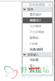

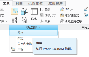

1.新建零件,创建任意尺寸的圆柱。
2.依次点击 工具-模型意图-程序,弹出菜单管理器,点击 编辑设计

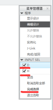

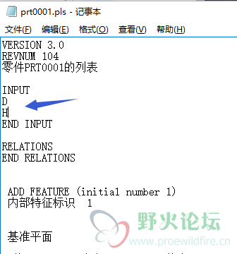

3.在INPUT与END INPUT之间回车,分行输入D/H(分别代表直径和高度)

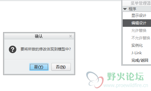

4.依次点击文件-保存,保存当前的记事本内容。然后关闭当前记事本和此前弹出系统命令控制窗口,会弹出确认对话框
点击 是

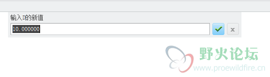

然后选择 输入,选择全部,输入对应直径和高度,确认。

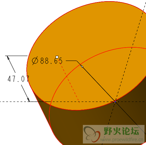

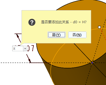

5.
点击拉伸特征,双击对应尺寸,直接输入对应的D/H,按回车确认。
6.按ctrl+G,按需操作。
