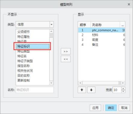

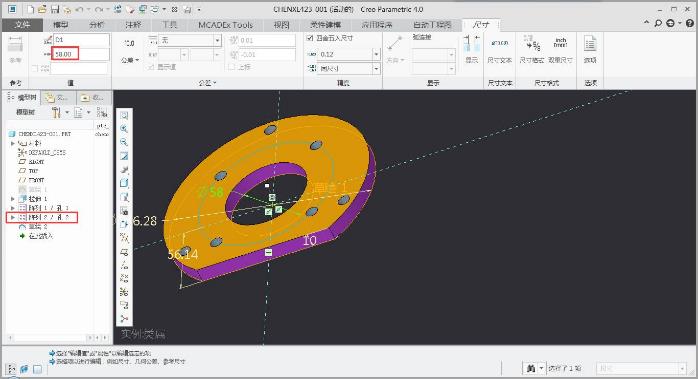

设计目标:如果尺寸D1<=50,就隐含特征 阵列2,否则就不隐含
操作步骤:

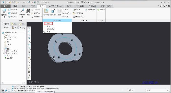

1)点选工具-模型意图-程序(注意在小三角里面);
2)点选编辑设计;
3)找到阵列2的特征位置;
4)如果特征过多找不到,可以用如下方法找到;
4.1)打开树列,添加特征标识;

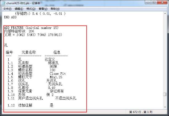

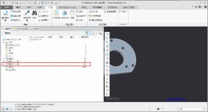

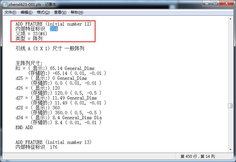

4.2)查看特征标识204,打开程序,编辑程序,查找204位置;

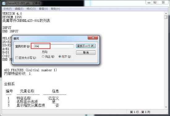

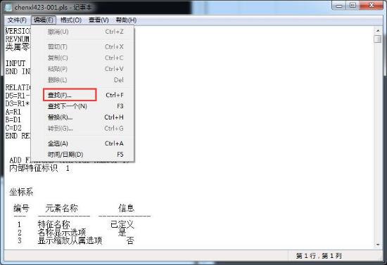

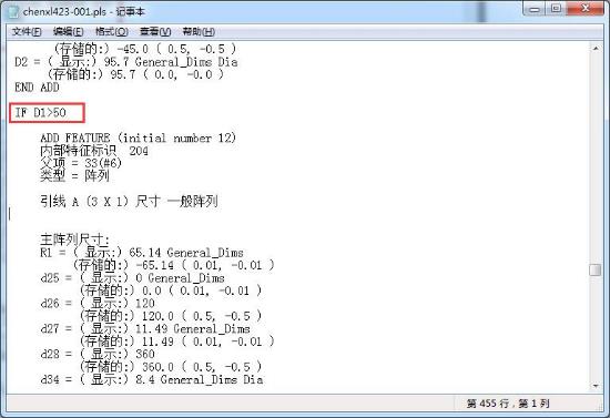

5)在ADD FEATURE 前加入IF D1>50,在特征结束语end add后加入  END IF(注意一定要包含阵列中的所有特征,否则出错),保存-关闭,确认将所做的修改体现在模型中,完成返回;

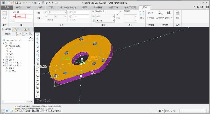

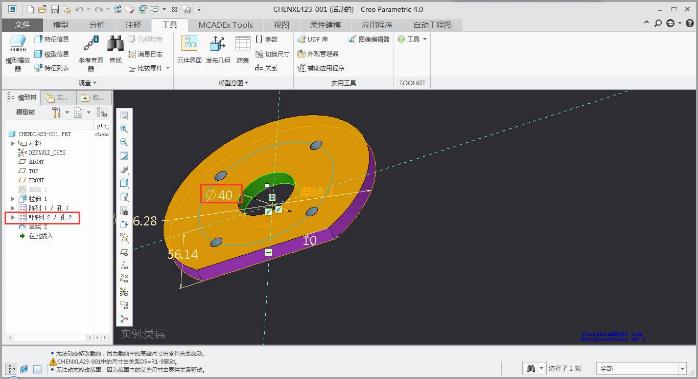

6)更改模型D1尺寸,看看效果;

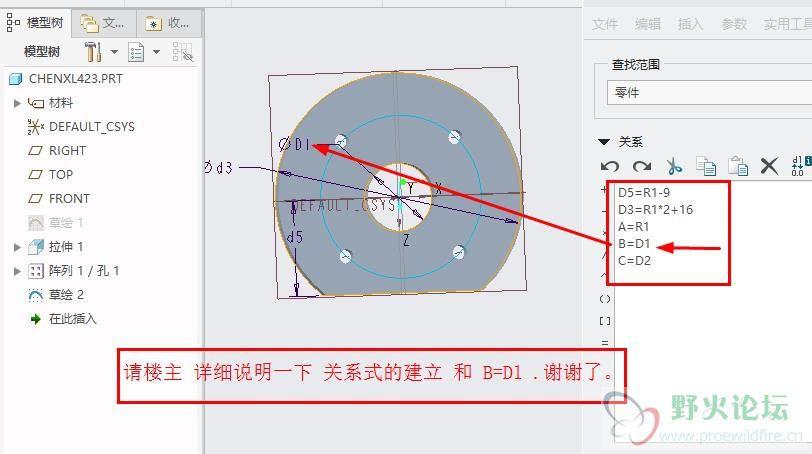

为什么选择D1,怎么来确定 D1?

 楼主| 发表于 2017-4-16 19:26 | 显示全部楼层
sdgdjgb 发表于 2017-4-16 18:47
为什么选择D1,怎么来确定 D1?
这个只是一个关系,也可以选择其他的,看设计意图

发表于 2017-4-16 19:27 | 显示全部楼层
D1 尺寸是不是 拉伸里面的 sd1 ?
2753
417
4149
热心助人勋章希望之星勋章优秀会员勋章嘉宾勋章
发表于 2017-4-16 19:30 | 显示全部楼层
我的问题是 怎么知道D1就是拉伸里面的 sd1? 如果改成D0会是 拉伸里面的 外圆尺寸吗?

热心助人勋章优秀会员勋章斑竹勋章希望之星勋章宣传大使勋章
 楼主| 发表于 2017-4-16 19:33 | 显示全部楼层
那就是你自己改的就行了,这个自己随意就行,只要名称一致就好

发表于 2017-4-16 20:46 | 显示全部楼层
实在是没有明白你这些关系式和参数是怎么联系的?
