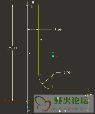

1、用拉伸做角钢截面,如下图:

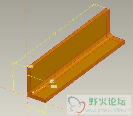

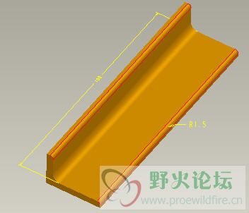

2、然后拉伸 100 ,在角钢的两端点再做个倒角,R 为 1.5,完成的模型如下图:
3、记下对应的尺寸名称:(可点“信息”,“切换尺寸”查看)

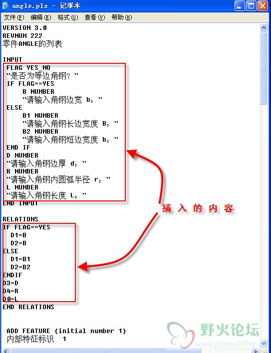

二、接下来增加参数和关系,点“工具”、“程序”、“编辑设计”,会弹出一个文本编辑器,我们在 INPUT 和 END INPUT 之间输入以下内容:
INPUT
FLAG YES_NO=yes
"是否为等边角钢?"
IF FLAG==YES
     B NUMBER=20
     "请输入角钢边宽 b:"
ELSE
     B1 NUMBER=25
     "请输入角钢长边宽度 B:"
     B2 NUMBER=16
     "请输入角钢短边宽度 b:"
END IF
D NUMBER=3
"请输入角钢边厚 d:"
R NUMBER=3.5
"请输入角钢内圆弧半径 r:"
L NUMBER=100
"请输入角钢长度 L:"
END INPUT
然后在 RELATIONS 和 END RELATIONS 之间插入以下内容
RELATIONS
if FLAG==Yes
  D1=B
  D2=B
else
  D1=B1
  D2=B2
endif
D3=D
D4=R
D0=L
END RELATIONS
编辑好的程序如下图,编辑好后关闭,当提示“要将所做的修改体现到模型中?”时,选是。

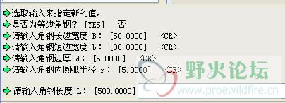

三、按照以上的过程角钢的通用模型就已经做好了。当需要生成新的角钢时点再生,出现以下菜单:
点输入,然后出现下面菜单:
根据需要选择你要重新定义的参数,或着选择选取全部,然后点完成选取,这是会在状态栏提示你输入新的参数,如下图
生成的新角钢如图:
