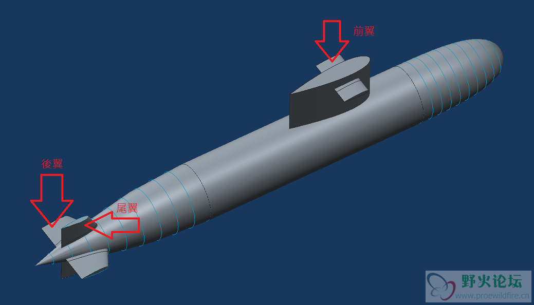

在組件中我想要讓 前翼 後翼 尾翼 轉角度
有什麼方法可以不要透過編輯定義那麼麻煩的程序快速完成?
(不是要做動畫用的)
組裝方式我用插銷
或者我可以搜尋什麼詞才可以找到相關教學?

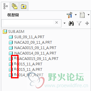

另外想請問零件檔前面有個長方形是什麼意思?
組件模式裡
装配约束之类的

可以手工拖动(见楼上)。方块表示没有完全约束(如果完全约束就不能动了)。

方块表示没有完全约束,仍然存在自由度。也就是说没固定,可以相对运动
