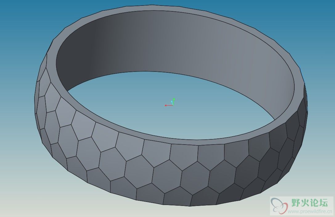

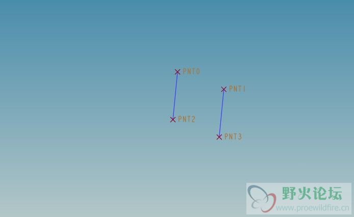

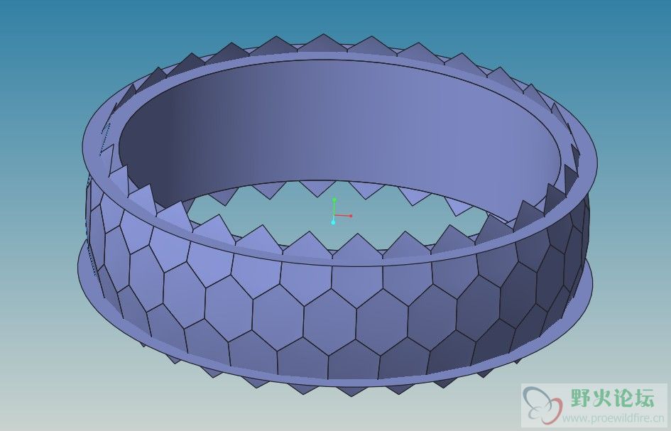

先上一张效果图
途中所有六边形边长相等
下面来进行作图

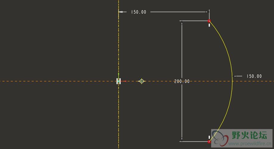

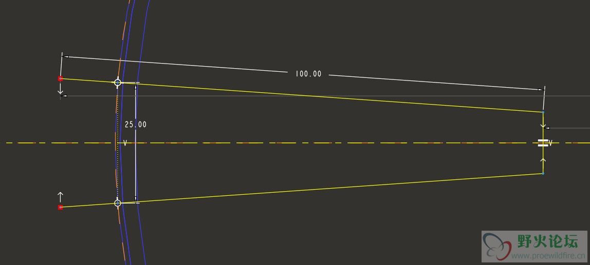

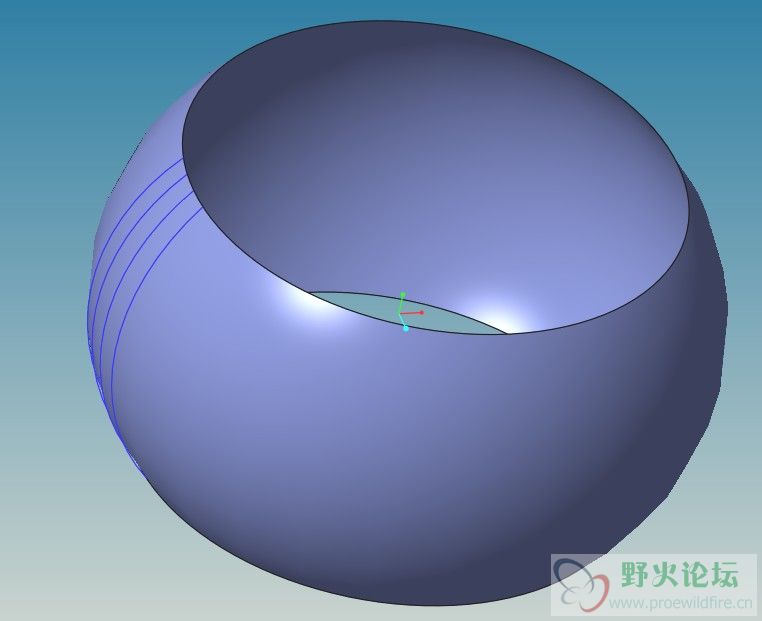

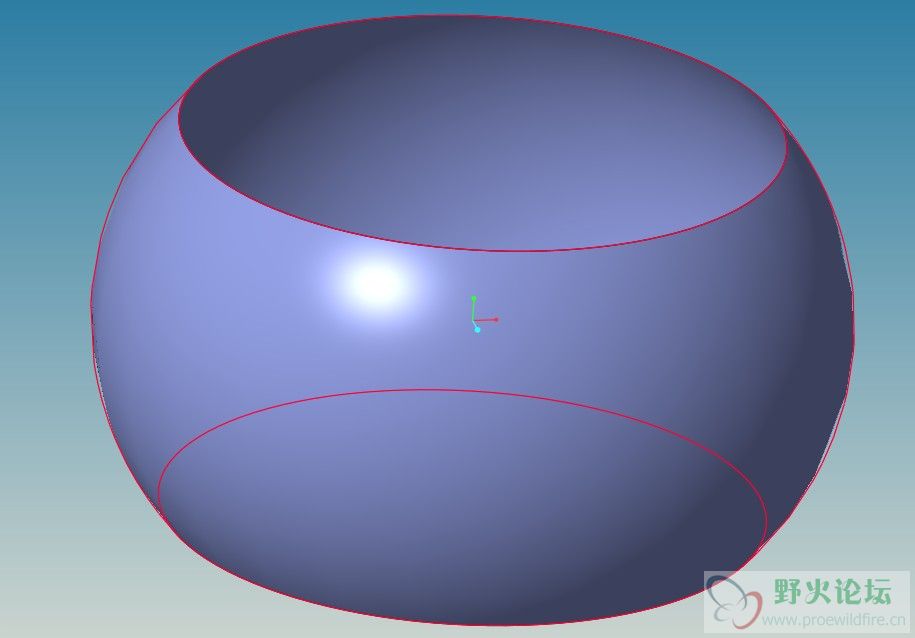

第一步,既然是圆弧面,那我们就旋转出一个基体

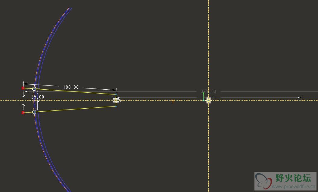

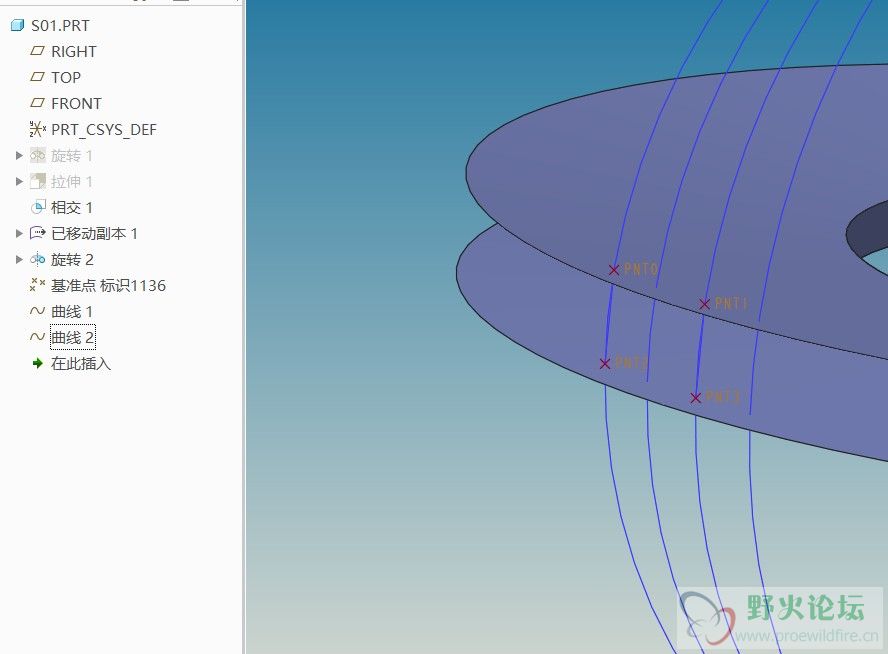

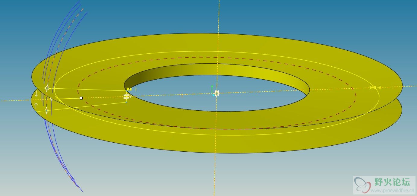

第二步,既然是阵列,我们就有必要凑出合理的角度

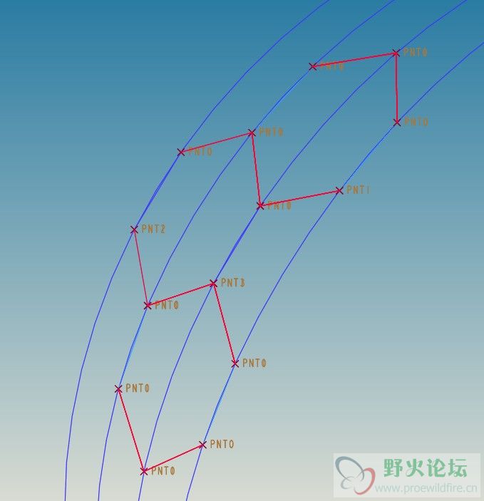

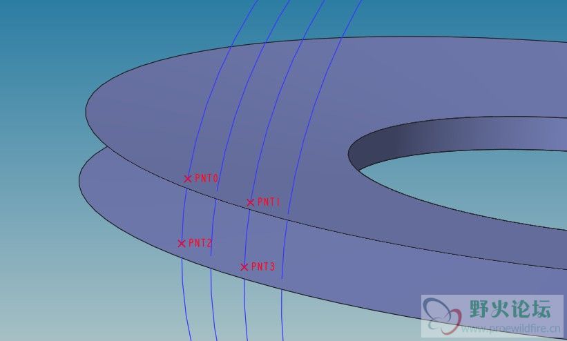

第三步,取交线作为六边形顶点的落脚点
第四步,定义六边形边长,为了保证结构的对称性,取中间的六边形两条对边为竖直的
高了旋转就是为了找到边的落脚点

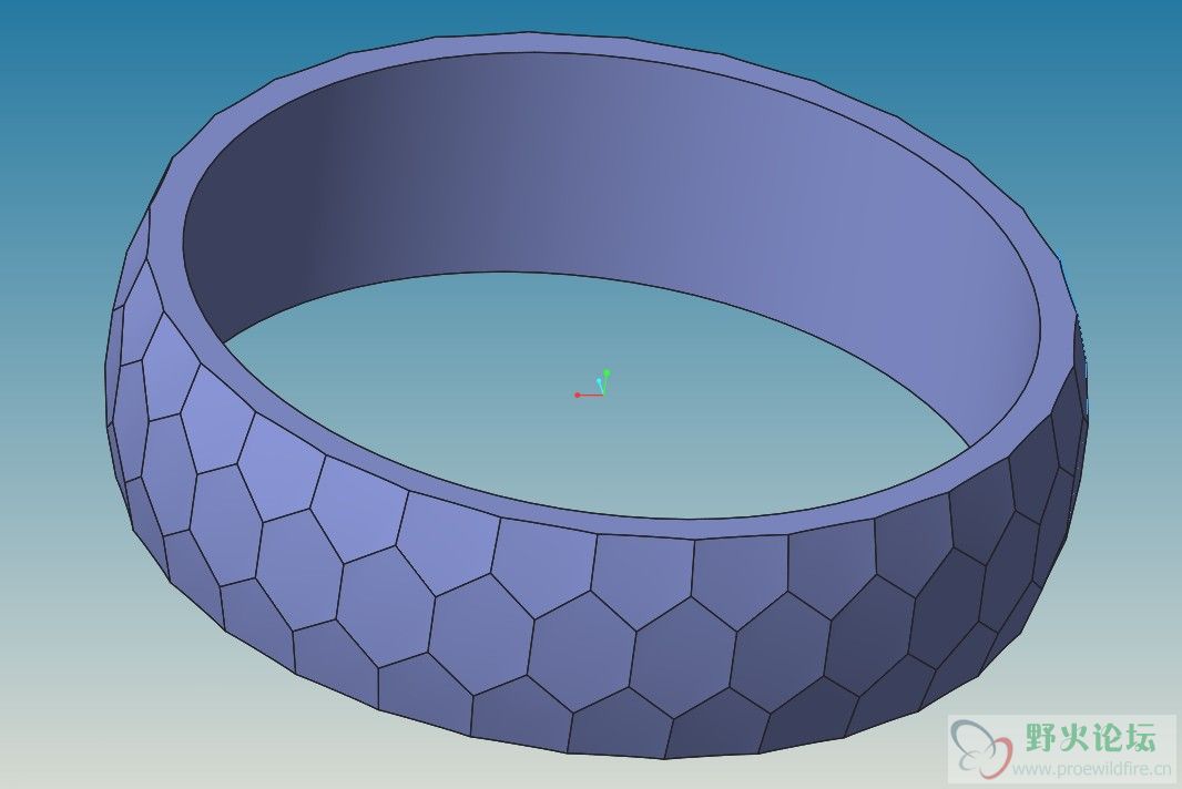

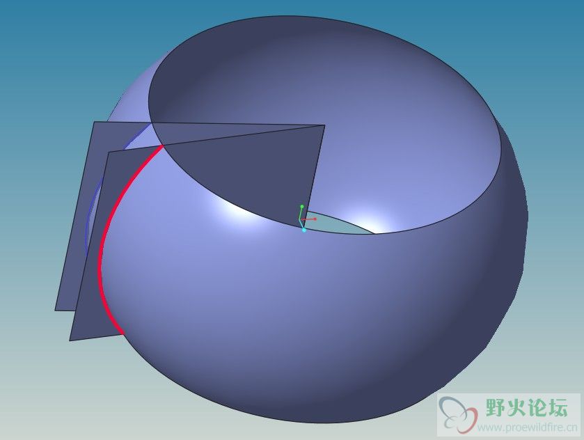

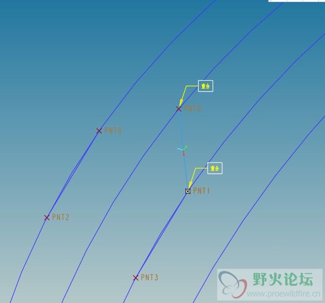

第五步,画一条六边形的边,随便画,就一条直线,把这条直线装配到轨迹线上
装好之后,最后一步通过造型把六边形做出来,阵列之,即可
