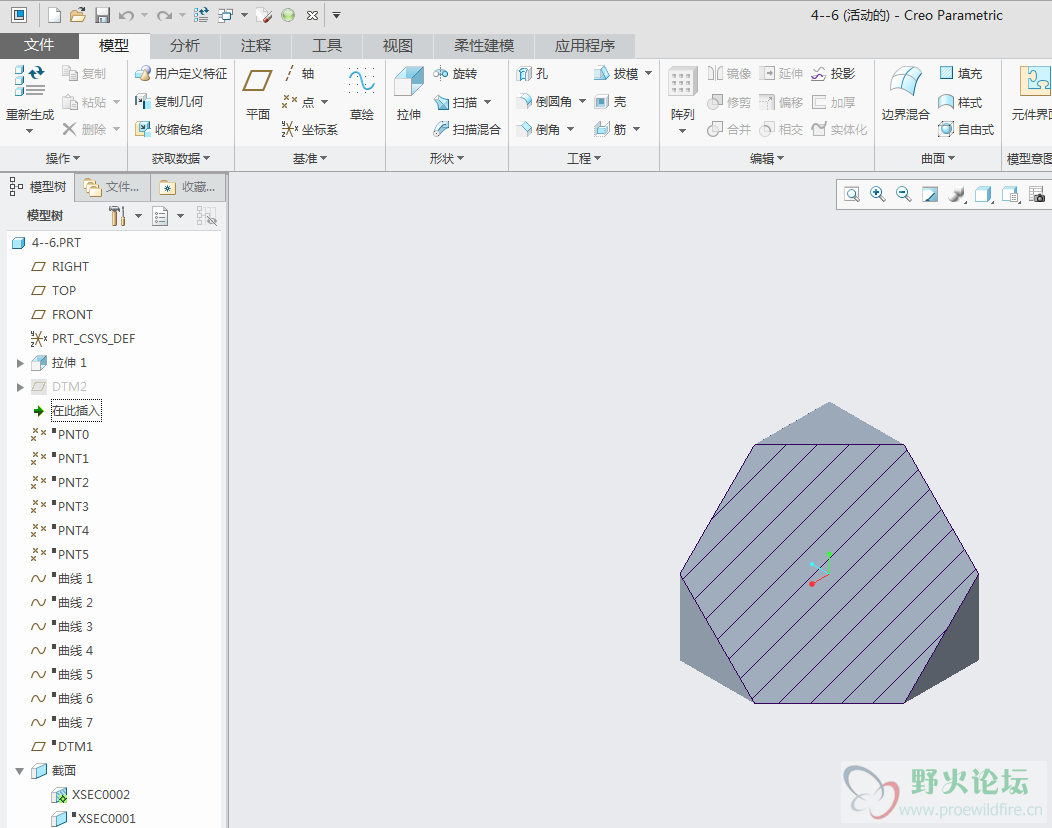

发表于 2017-12-4 10:36 | 显示全部楼层 |阅读模式
正方体切一刀,怎么切截面是一个六边形?
我已经画出来了
4--6.prt.zip
34.45 KB, 下载次数: 31

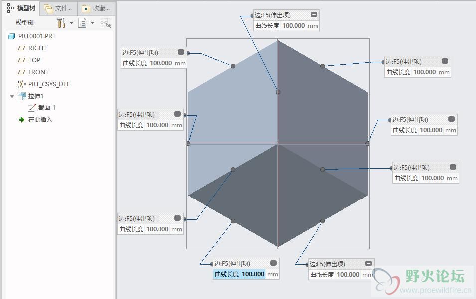

发表于 2017-12-4 11:33 | 显示全部楼层
不用那么多辅助
附件 CREO4.0
4--6.prt.zip
80.03 KB, 下载次数: 21

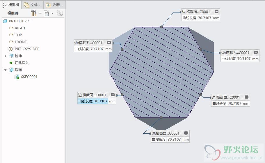

发表于 2017-12-4 20:19 | 显示全部楼层
没有那么复杂。。。
prt0001.prt.zip (31.55 KB, 下载次数: 0)

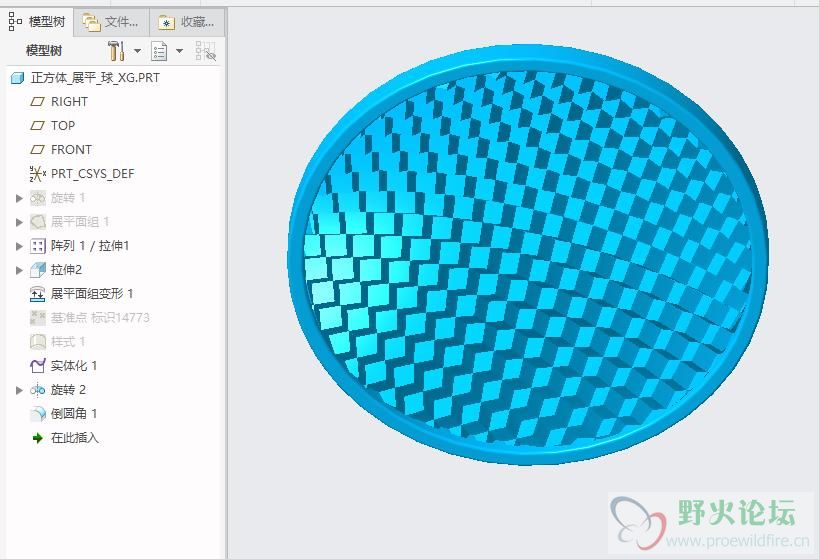

发表于 2017-12-4 20:38 | 显示全部楼层

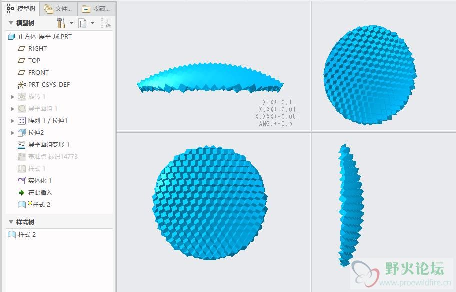

这个反光镜就是使用这个原理 完成的建模

发表于 2018-1-7 19:05 | 显示全部楼层
请教3楼这个六边形的剖截面是怎么选的
