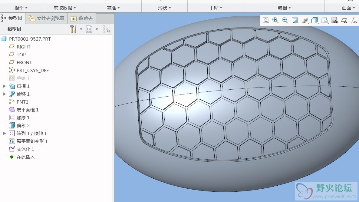

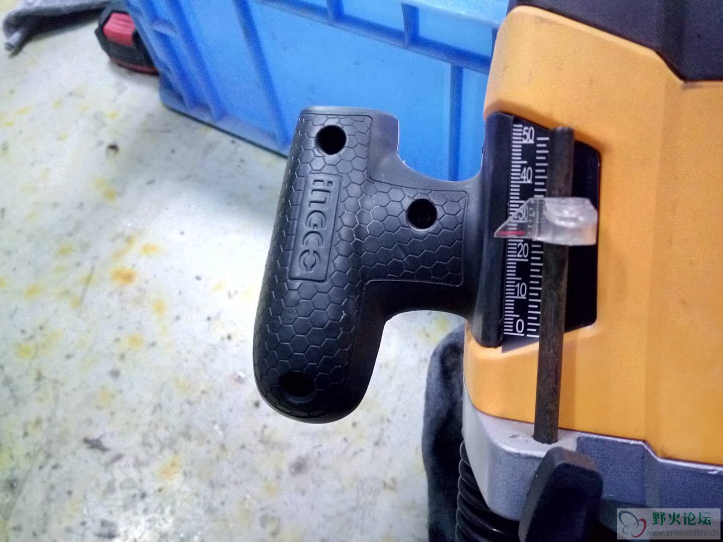

请教大神如图软胶上的均布六变形是怎么做出来的,求具体方法及步骤,谢谢!

发表于 2018-3-12 20:34 | 显示全部楼层
你会用曲面阵列吗!应该可以做出来!

发表于 2018-3-13 10:05 | 显示全部楼层
可以搞个薄片做好六边形,然后折弯成想要的形状,再用继承或者合并的方法做到一起

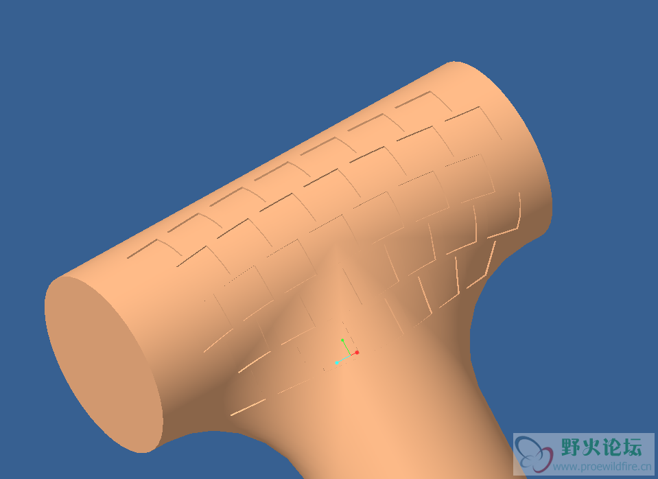

发表于 2018-3-13 11:47 | 显示全部楼层
大约应该是这样

发表于 2018-3-13 12:20 | 显示全部楼层

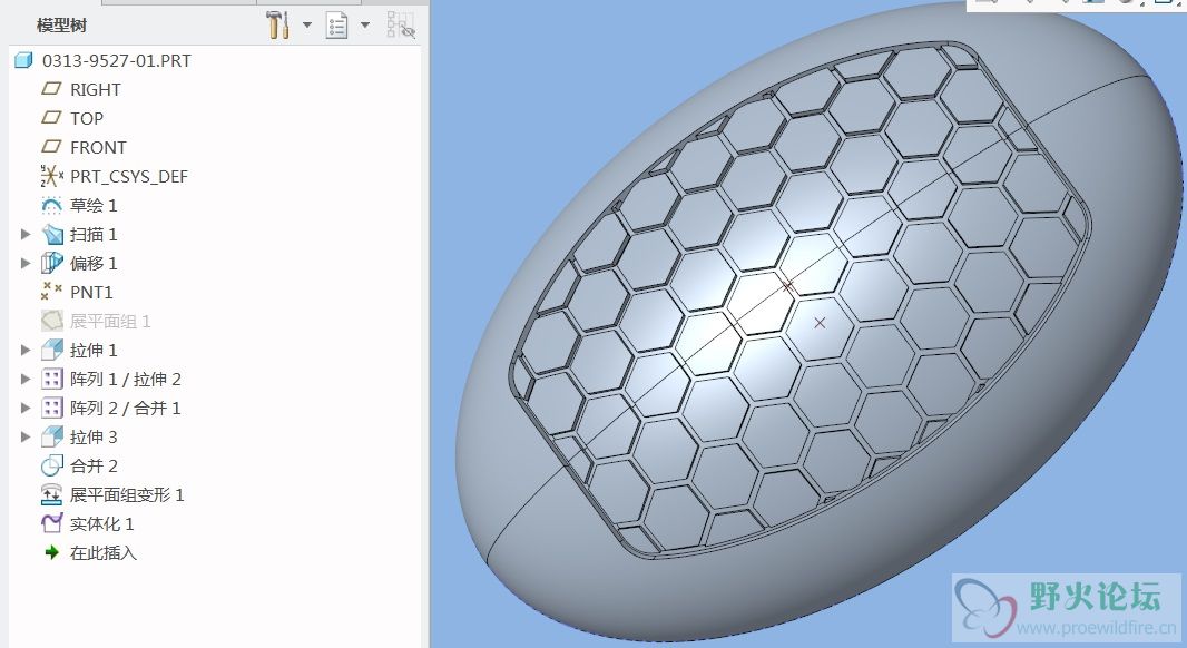

发表于 2018-3-13 12:49 | 显示全部楼层
参考了yuanbin20大神的错位阵列
传送门:http://www.proewildfire.cn/thread-142127-1-1.html
0313-9527-01.prt.rar
615.45 KB, 下载次数: 10
