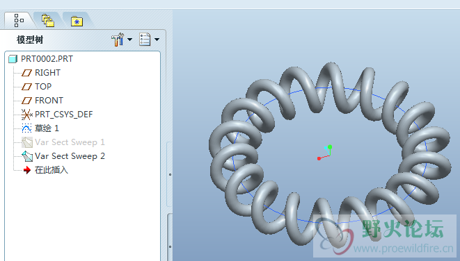

做法一:
2018-9-3shou_huan_a.prt.rar (899.99 KB, 下载次数: 20)
做法二(圆柱坐标):

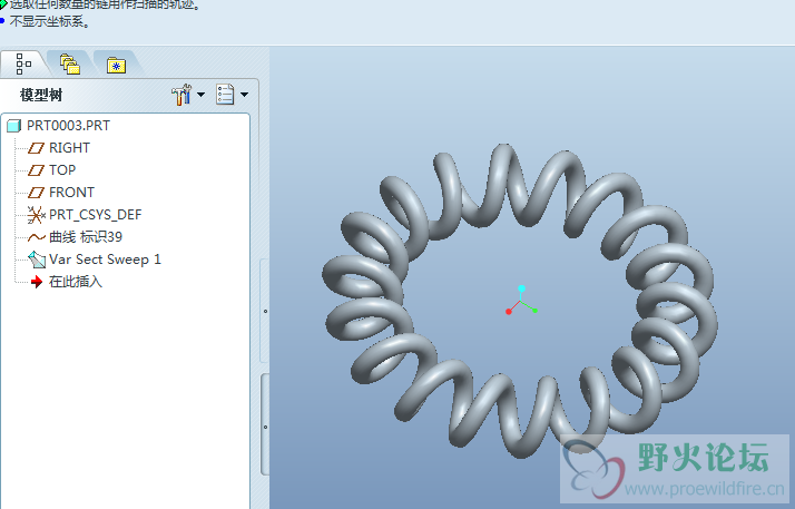

公式:
r1=4
r=20+cos(t*360*18)*r1
theta = t * 360
z = sin(t*360*18)*r1
2018-9-3shou_huan_b.prt.rar (574.35 KB, 下载次数: 13)

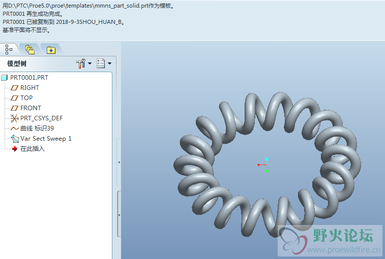

方法三(笛卡尔坐标):
方程:
x = 20 * cos ( t * 360 ) +4*cos(360*18*t)*cos ( t * 360 )
y = 20 * sin ( t * 360 ) +4*sin(360*18*t)*cos ( t * 360 )
z =4*sin(360*18*t)
2018-9-3shou_huan_c.prt.rar (570.77 KB, 下载次数: 13)

在方法三基础上修改后就可以做成椭圆轨迹:
方程:
x = 30 * cos ( t * 360 ) +4*cos(360*25*t)*cos ( t * 360 )
y = 40 * sin ( t * 360 ) +4*cos(360*25*t)*sin ( t * 360 )
z =4*sin(360*25*t)
2018-9-3shou_huan_d.prt.rar (608.14 KB, 下载次数: 8)
