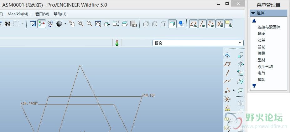

6.运行D:\proe_gb_ku\MONLibs\pbc应用程序进行文件更新,运行完毕会自动关闭。关闭后大功告成!
之后当PROE进入到装配模式下便自动启动装配瀑布菜单,可以选择需要装配的零件。
