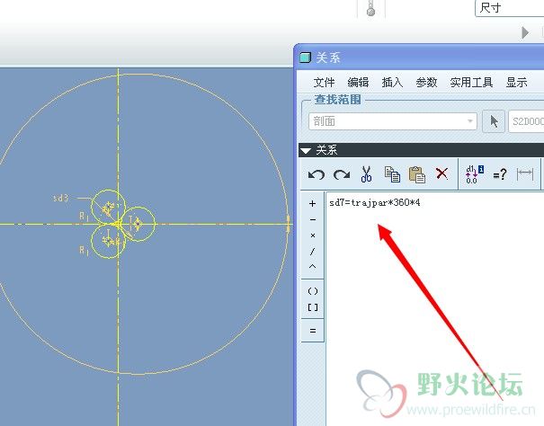

这跟绳子,vss怎么建立关系式啊

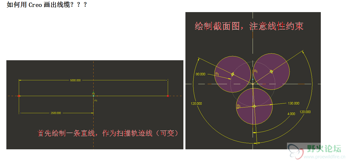

在附件~,搜索下论坛“关系式”就有大把多讲解.
prt0001.prt.rar

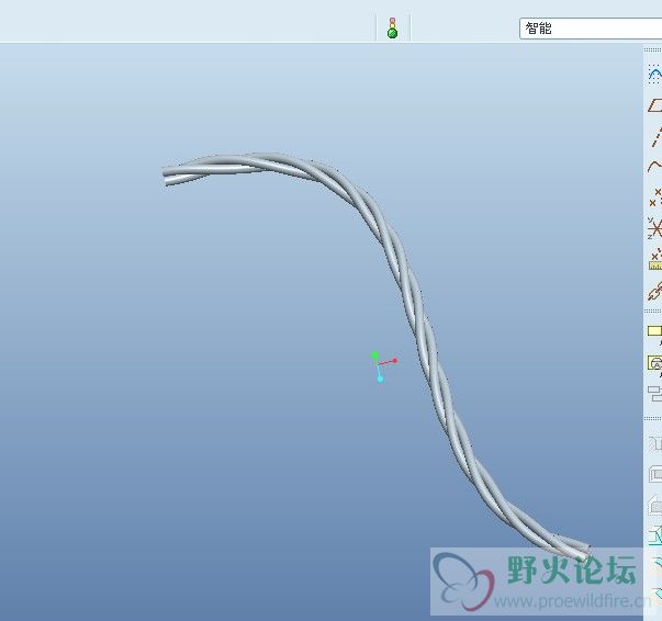

可变截面扫描这一块利用函数trajpar可以创建出许多不可思议的造型。个人觉得Creo函数的功能还是很强大的,我前段时间也在自学Creo函数,觉得这是Creo和Proe的宝藏。就像Exce里面的函数,VBA等等。不废话了,看图:
