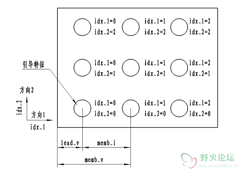

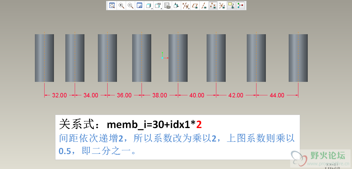

常规的阵列只能是等间距阵列,做不到间距是递增/递减的阵列。
想要做到间距是递增/递减的阵列只能借助关系式来实现。
关系式阵列中需要用到几个参数:
memb_v -指定方向的驱动最终尺寸,即阵列好的最终尺寸;
memb_i - 增量,即阵列元素之间的尺寸;
lead_v - 阵列元素的初始尺寸,即要变化的尺寸;
idx1   - 阵列第一方向的索引值;
idx2   - 阵列第二方向的索引值;
注意:
①memb_v与memb_i必须出现在关系式里,但二者只能选其一,不能同时出现在同一阵列关系中;
idx1和 idx2都是变量,且最大值总是比你阵列的个数小1的整数;
具体关系见下图:

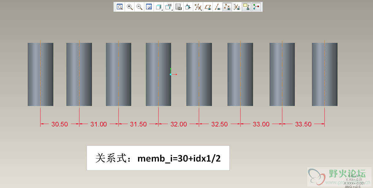

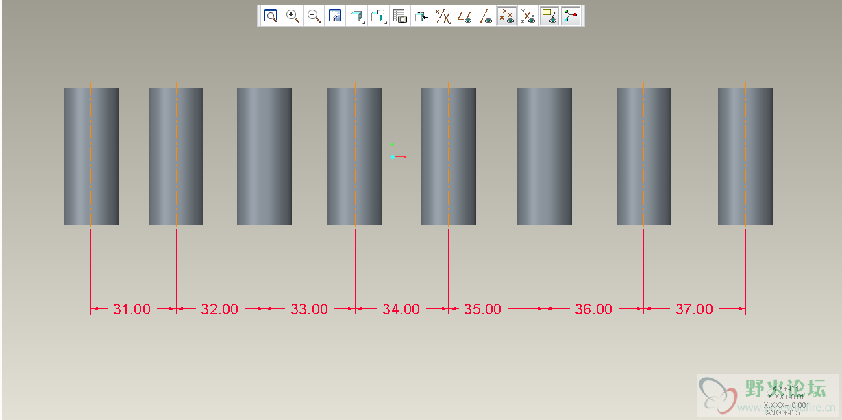

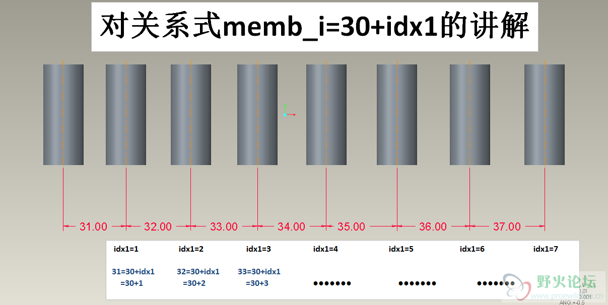

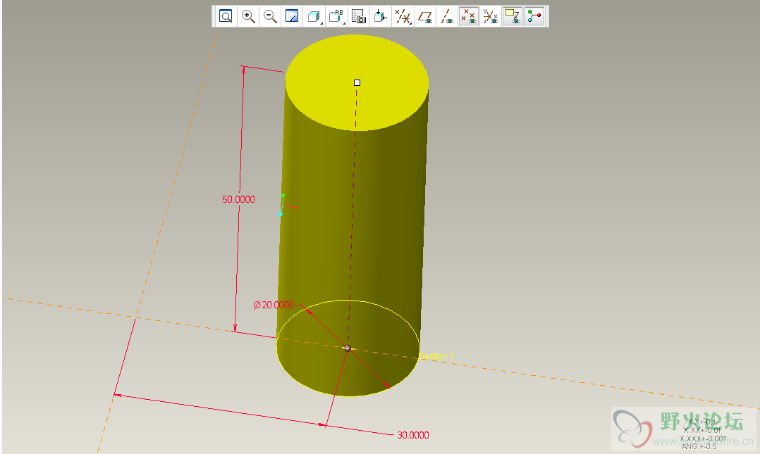

如上图,如何才能实现彼此的间距依次从30增加1呢??首先,绘制一个圆柱体,尺寸参数如下图:

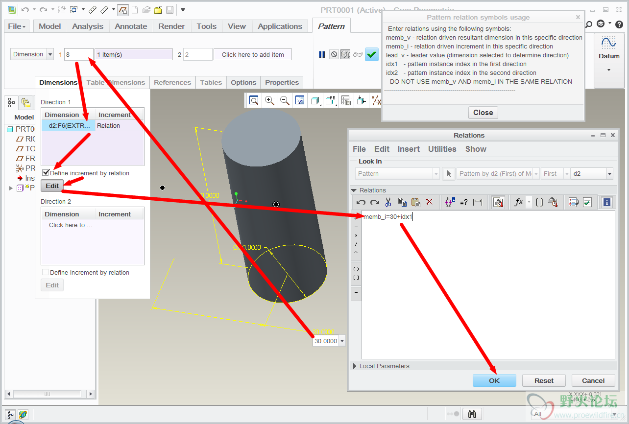

然后阵列, 写参数关系式:

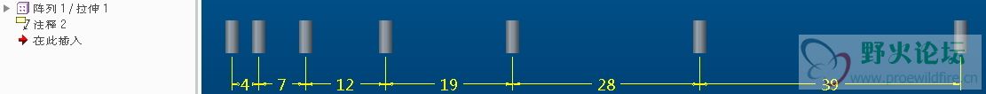

楼主有没有遇到间距递增,而且这个递增的间距等距递增的?
例子:9,31,51,69(31-9=22,51-31=20,69-51=18,其中22,20,18是递增的间距)
这种我想了好久不知道怎么样使用关系式,大家讨论一下啊!

发表于 2014-8-25 12:37 | 显示全部楼层
例子:9,31,51,69(31-9=22,51-31=20,69-51=18 ...
是要这样的效果么?

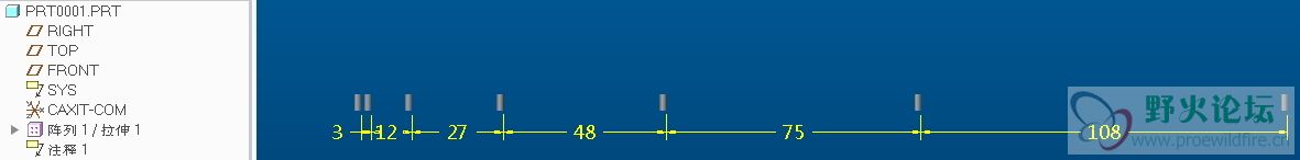

重新调整了一下,先前做的是试验品,关系有点复杂,整理了一下,欢迎交流
prt0001.prt.rar
276.91 KB, 下载次数: 21
售价: 1 金钱  [记录]
这个关系中的3/*什么意思??

发表于 2014-8-25 13:29 | 显示全部楼层
/*后边的是注释,解释说明该语句的含义,不在关系中起作用
