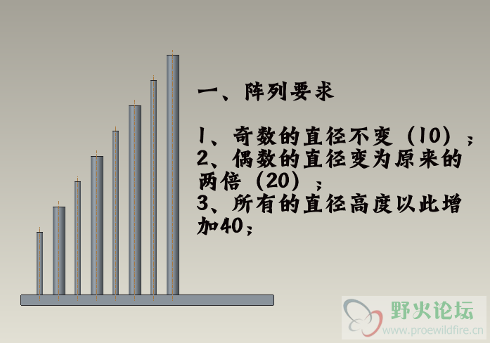

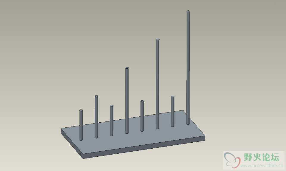

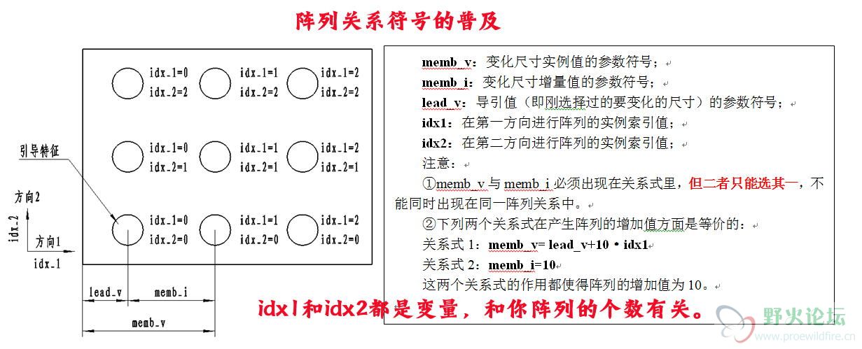

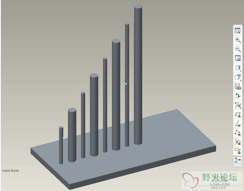

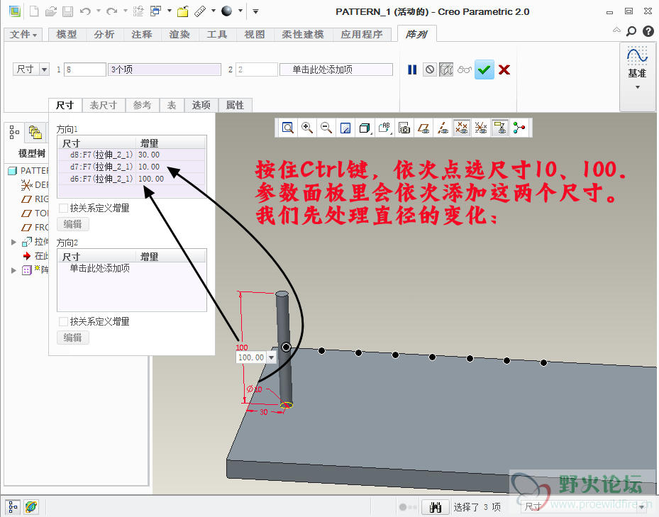

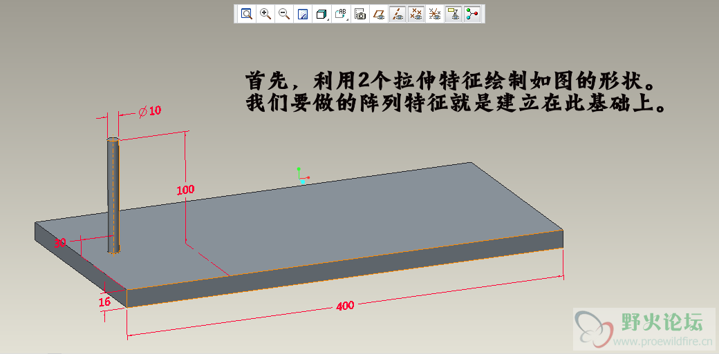

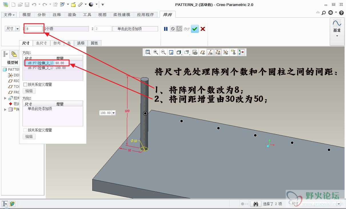

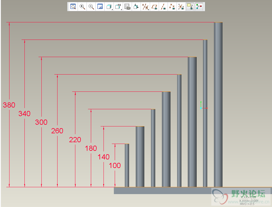

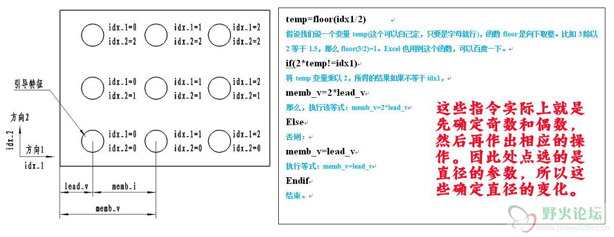

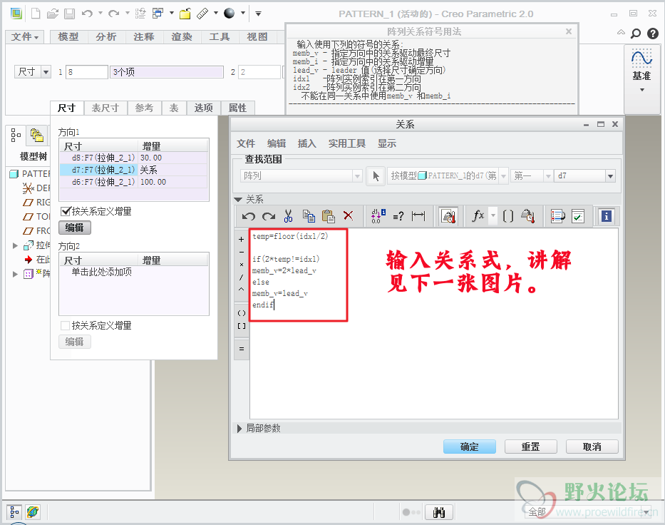

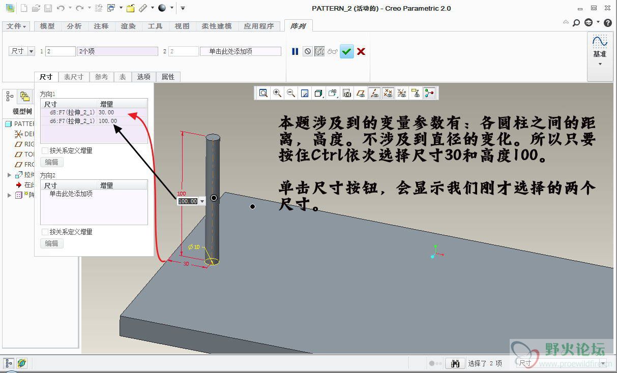

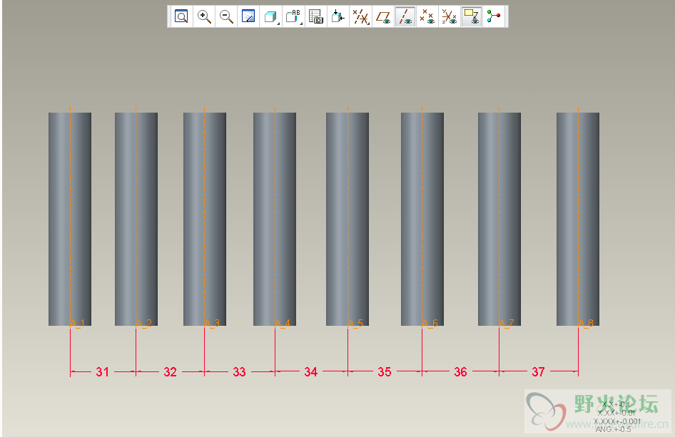

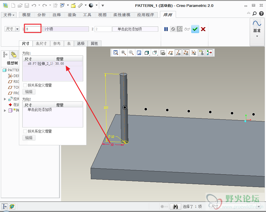

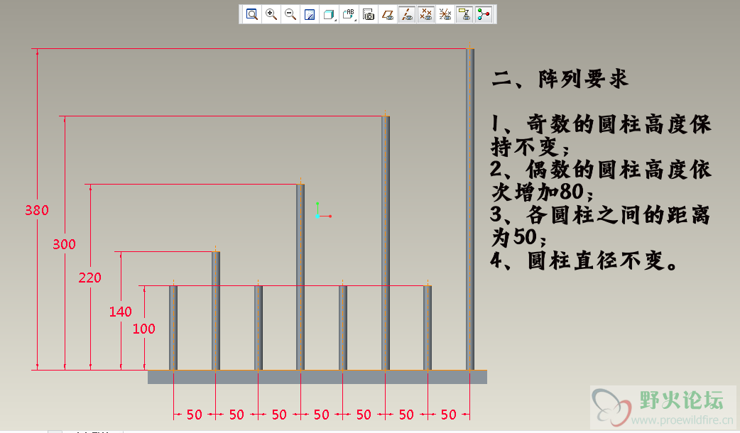

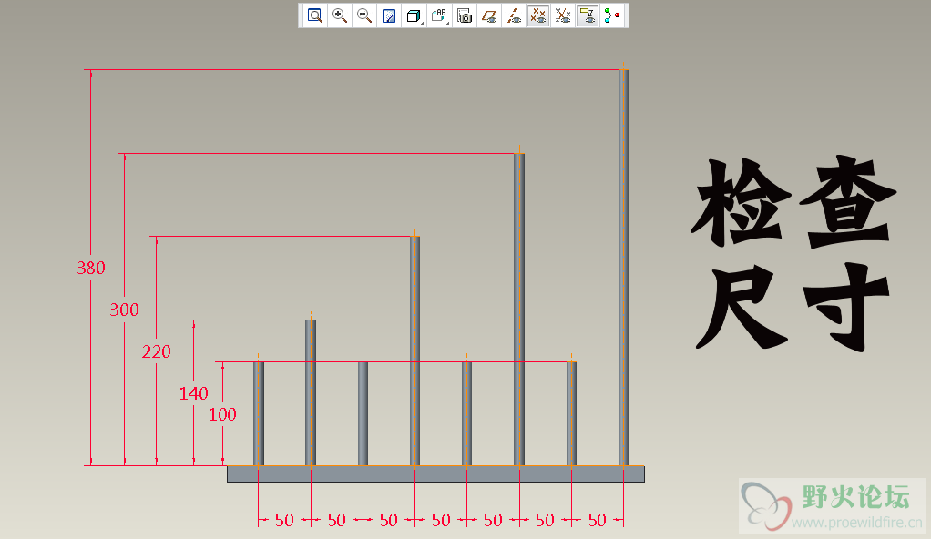

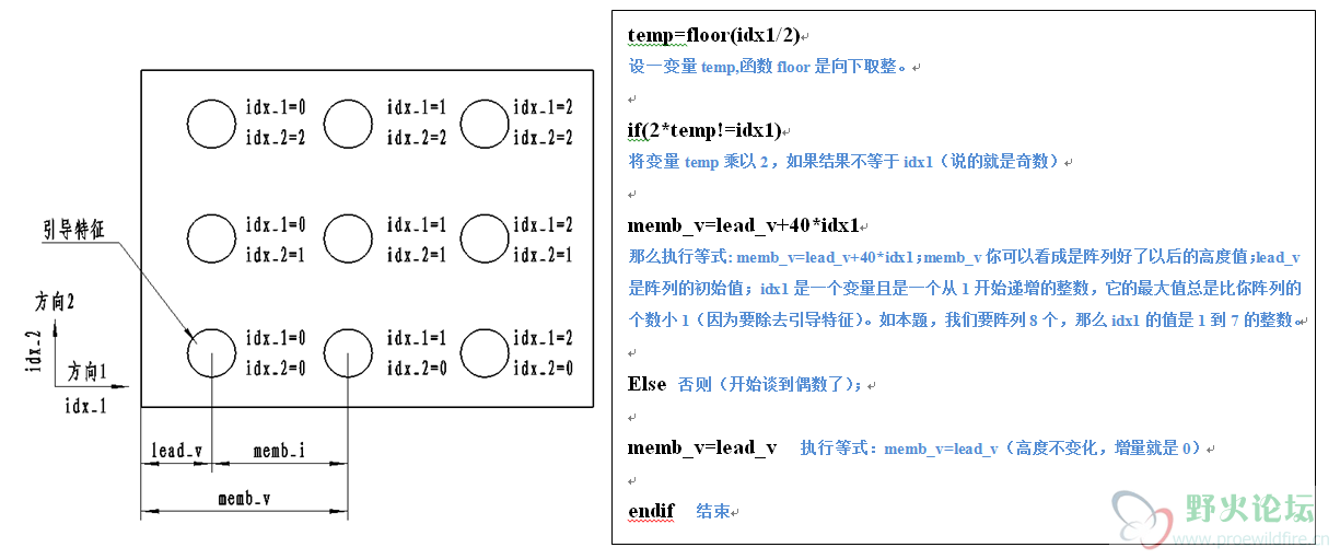

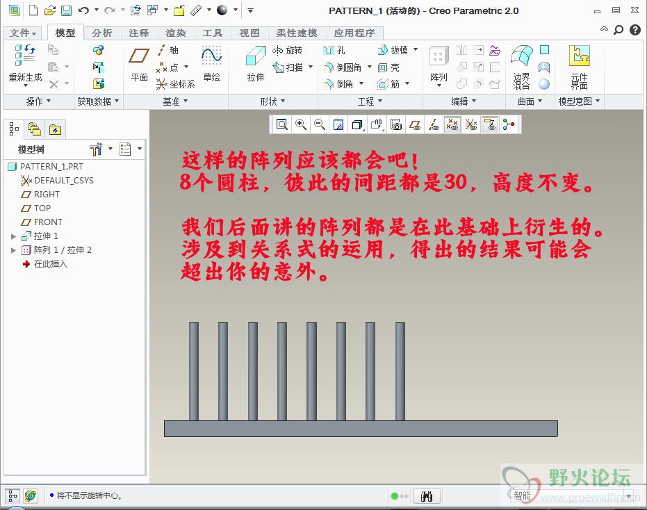

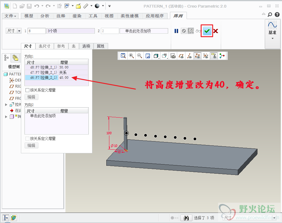

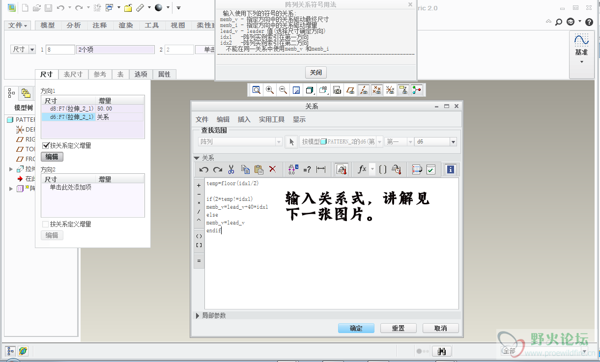

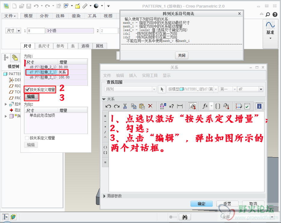

用Proe也算有5年了,最近才知道proe阵列可以用关系式控制增量变化,
心里咯噔一下。说起来简单,自己上网找资料,自学后费了老大的劲,
这些是我这礼拜的成果,与大家分享,也算自己的笔记吧。
三维标注参考仁兄 kastorm:http://www.proewildfire.cn/thread-114835-1-1.html
图像 000.png 图像 001.png 图像 002.png 图像 003.jpg 图像 003_1.png 图像 004.png 图像 005.png 图像 006.png 图像 009.png 图像 009_1_看图王.jpg 图像 004_看图王.jpg 图像 009_2_看图王.jpg 图像 010.png 图像 010_1.png 图像 011.png 图像 012.png
