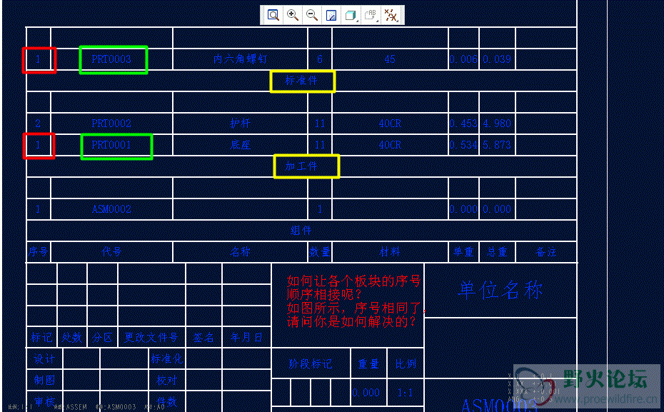

      在做的过程中,发现了一个问题,也没有找到合适的解决办法,请【544913067】赐教,具体问题如图所示:

发表于 2014-4-10 11:40 | 显示全部楼层
MrRightSir 发表于 2014-4-10 11:06
在做的过程中,发现了一个问题,也没有找到合适的解决办法,请【544913067】赐教,具体问题如图所 ...
这个问题我也没有解决,现在还在研究。
你困扰这个问题 是不是因为做 球标是时候只能做 一个重复区域的球标 ??
目前我在论坛见过一次,思路是 更改球标的标注样式 ,
具体解决方法还没实现 。
你有什么思路 大家一起研究。。。

发表于 2014-4-10 11:51 | 显示全部楼层
585
830
 楼主| 发表于 2014-4-10 12:03 | 显示全部楼层
544913067 发表于 2014-4-10 11:51
http://www.proewildfire.cn/thread-23704-1-1.html
多重复区域 球标方法
谢谢,我试试!

 楼主| 发表于 2014-4-10 15:55 | 显示全部楼层
多重复区域 球标方法
工程图GB球标制作视频,尤其对标准件的标注(教程+球标原文件)
http://www.proewildfire.cn/thread-71016-1-1.html

发表于 2014-4-12 09:59 | 显示全部楼层
头像被屏蔽
128
154
发表于 2014-4-12 10:03 | 显示全部楼层
585
830
 楼主| 发表于 2014-4-12 10:38 | 显示全部楼层
引火虫 发表于 2014-4-12 09:59
重复区域--〉属性--〉起始索引
怎么使用看creo下面的消息区
太好了,已解决!感谢兄弟”拔刀相助“!
手持长剑,其锋必利;长缨在手,敢赴苍龙!
419
523
发表于 2014-4-12 11:34 | 显示全部楼层
引火虫 发表于 2014-4-12 10:03
方法见楼上,通知一下。
谢谢!!!
