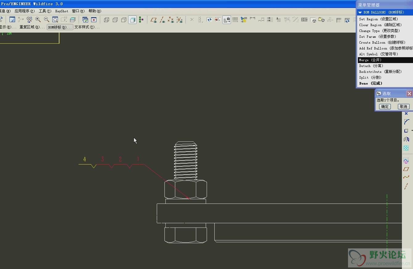

首先感谢各位论坛网友的支持,最感谢野火大大,每次我求助的时候第一个回复的就是他老人家,在他的帮助下,我求助的诸多问题都已经解决,现在要奉献出来给大家共享,体会一下共享的快乐吧哈哈,野火大大身为论坛的管理员比较累不说,还得亲自回复各位网友的问题,本人很感动,好,言归正传,
今天我要给大家演示一下在proe的工程图里面的bom球标的标注,普通的球标相信大家都会了,我今天要讲的就是关于球标的合并的问题,尤其是标准件的球标 一般都合并到一起,不是垂直合并的就是水平合并的,符合GB,而且也比较美观大方,好看教程,我的球标是用的字体高度用的是3,估计很多人用3.5的,你自己该就可以了 ,希望能给像我曾经一样迷茫的兄弟们一点帮助,共同进步!!!
本教程付上教程里的球标文件,方便大家学习和运用 proe-GB球标制作教程--by:xtnbzone@proewildfire.cn[(000869)15-07-02].JPG
