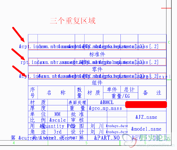

    请教大家两个问题:
    1、在用Creo2.0做【BOM表】的时候,装配体中部分零件是需要【加工】的,还有一些是【标准件】,请问有没有什么办法可以将【待加工件】和【标准件】分开(相当于将【标准件】在【BOM表】中集中起来,这样美观一些)?
    2、BOM表】【排序】问题也很头疼,太乱了,有没有什么技巧可以采用呢?
    谢谢大家了!

发表于 2014-4-8 07:33 | 显示全部楼层
可以通过重复区域关系,结合排序功能做到

发表于 2014-4-8 09:58 | 显示全部楼层
作工程图格式文件的时候 要做个 重复区域的 ,这你应该知道吧。要不然你的明细表也没发出 。
要实现你的想法也不难 ,论坛里有讨论过 ,我找不到连接了 。

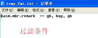

加工件 建立一个重复区域 ,标准件 建立一个重复区域 。
然后在零件里建立用户参数(例 remark) ,比如 加工件 “remark=JG”  标准件 “remark=gb” ,
在加工件的重复区域 设置 过滤器 &asm.mbr.remark ==JG
在标准件的重复区域 设置 过滤器 &asm.mbr.remark ==GB

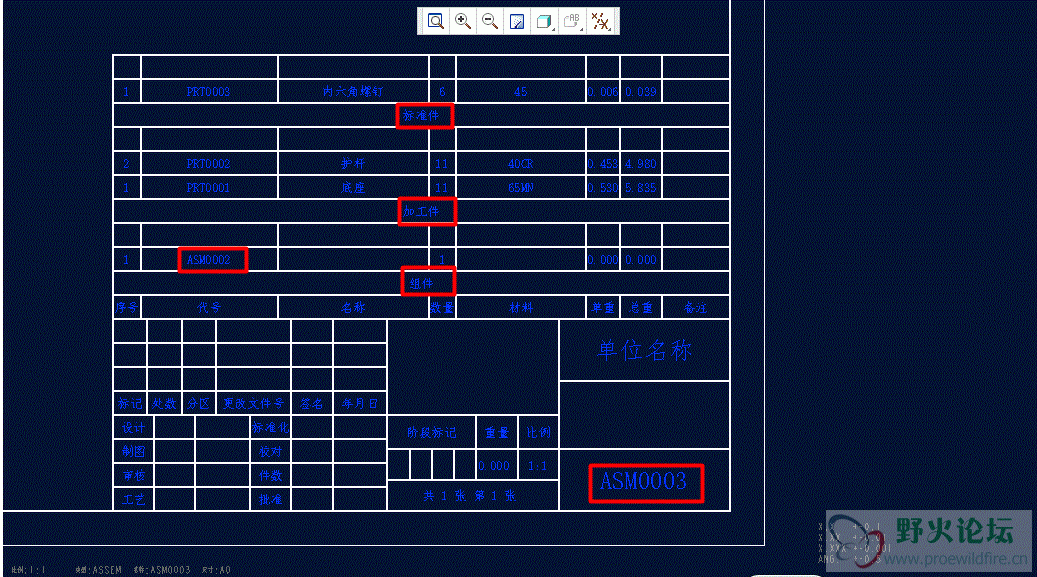

 楼主| 发表于 2014-4-8 15:21 | 显示全部楼层
要实现你的想 ...
    按照这个思路,下午试了一下,终于把【组件嵌套式】的【BOM格式模板文件】做出来了,非常感谢【544913067】!
    效果如图:
组件已嵌套
组件已嵌套
