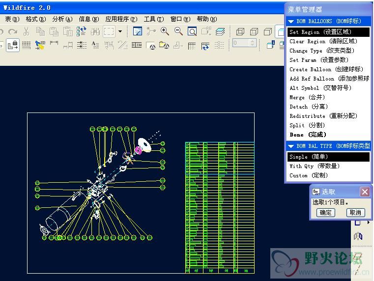

建爆炸图时建了多个重复区域,怎么在同一张视图上显示所有球标?
是不是在同一个视图里只能创建一个重复区域的球标呢?
谢谢!!!!

一个重复区就可以产生重复区内的球标
N个重复区就可以产生N种球标,球标样式也可以不一样
表,BOM球标,下拉菜单中可以设置区域……修改球标类型等等

如图,BOM表一共有两个重复区域,1-35是零件,35-47是标准件。在“表”—“BOM球标”—“设置区域”菜单中,我选第一个重复区域,但是第二个重复区域就不能选到了,提示栏里显示:“视图模板中只能有一个材料清单球标区域。”
第二重复区域显示不了球标
第二重复区域显示不了球标

两个重复区分开做球标,一次选两个重复区当然不行
我不是版主,只是一个学习者。

弹出选取对话框时要注意,提示选一个项目就只能选一个
有的提示选择一个或多个项目才可以按ctrl键选多个,不然要这个提示干嘛??

我是分两次做的,没有按CTRL键。我是创建完一个重复区域的球标之后,再创建另外一个重复区域的球标,但是不能创建,一样有这个“视图模板中只能有一个材料清单球标区域”提示,斑竹能不能给点提示?!谢谢了!

貌似解决了,我之前用的是自制的绘图模板,所以在创建球标的时候不能在同一视图模板内创建两个重复区域的球标,但是我刚才用个非模板的工程图文件来创建,结果在同一视图之内就可以创建两个重复区域的球标了,不知道是不是这样的,请求斑竹和各位高手给确认一下,谢谢了!

也许是你的模板有问题
我一直也是这么做的,加工件和外购件分开标
