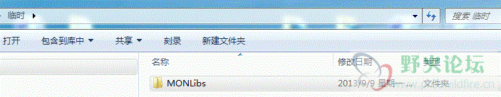

      近日在各论坛搜集与MONLibs标准库安装相关的内容,都是一个版本,来回帖,尤其是压缩包里边的使用说明。现在W7分为32&64位系统,不同系统对于安装的个别程序也有要求,所以特意整理了一下个人亲测过的安装过程,希望帮到各位需要者。以下以Creo2.0 M050为例:
1,下载MONLibs 标准库压缩包,我将需要的都压缩在一块儿了(32位需要的和64为需要的.dll文件);下载地址下午下班后我会传上来,因公司网速受限,抱歉。
今天补上百度云盘下载地址(有点晚实在抱歉):http://pan.baidu.com/share/link? ... 7&uk=1980197172
2,解压缩到一个临时文件夹中
3,将MONLibs文件夹,并全部拷贝在D:\Program Files\下,若不是则对后边步骤中的路径做相应的改动(这个路径可以自定,但自定义后以下相应的地址也得更改相同)
