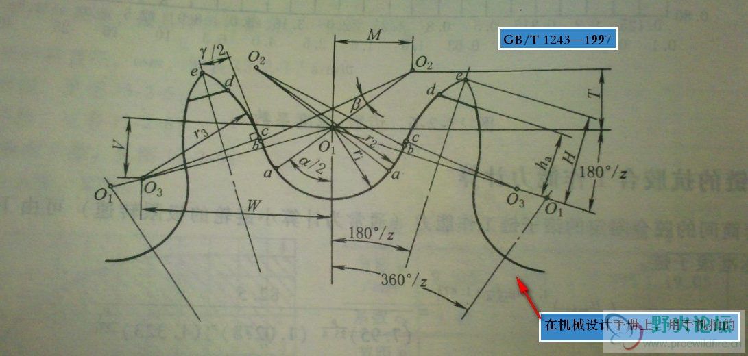

我国链条标准GB/T1243-1997中规定节距用英制折算成米制的单位。链号数乘以25.4/16mm即为节距值。后缀A或B分别表示A或B系列,A系列用于以美国为中心的西半球区域,B系列用于欧洲区域。我国是A系列。在国标GB/T1243-1997中没有规定具体的链轮齿形,仅仅规定了最大与最小齿槽形状及其极限参数,实际齿槽形状取决于加工轮齿的刀具和加工方法,并应使其位于最大和最小齿槽形状之间。
   齿槽形状图片是在机械设计手册(第五版)上拍的!拍的时候有快门声,还遭到图书管理员的白眼...

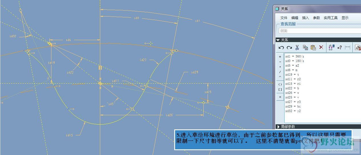

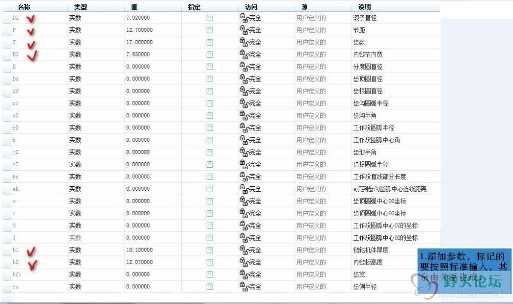

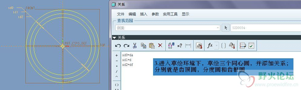

这里是首先把参数都设出来,然后添加关系;在绘制好大致轮廓之后,直接添加约束;
介绍的不是太详细,存在的不足之处还请指出,谢谢

楼主,你拍的照片是三圆弧一直线的齿形,da=p*(0.54+cot(180/z))
