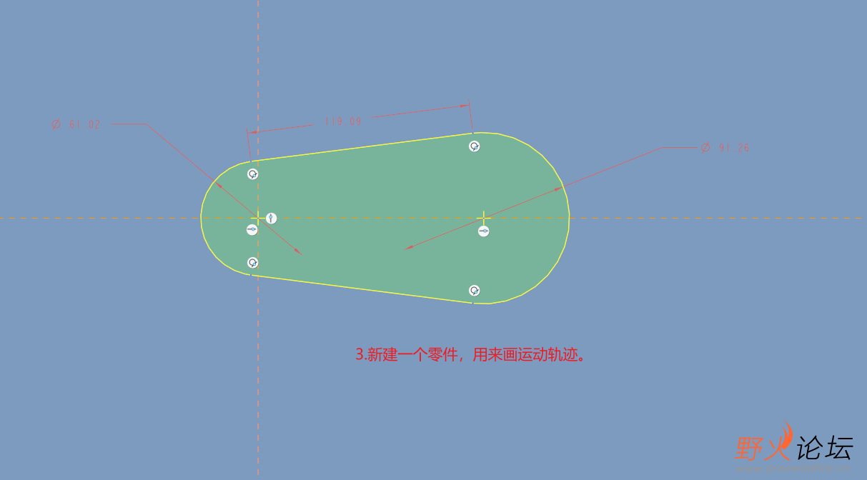

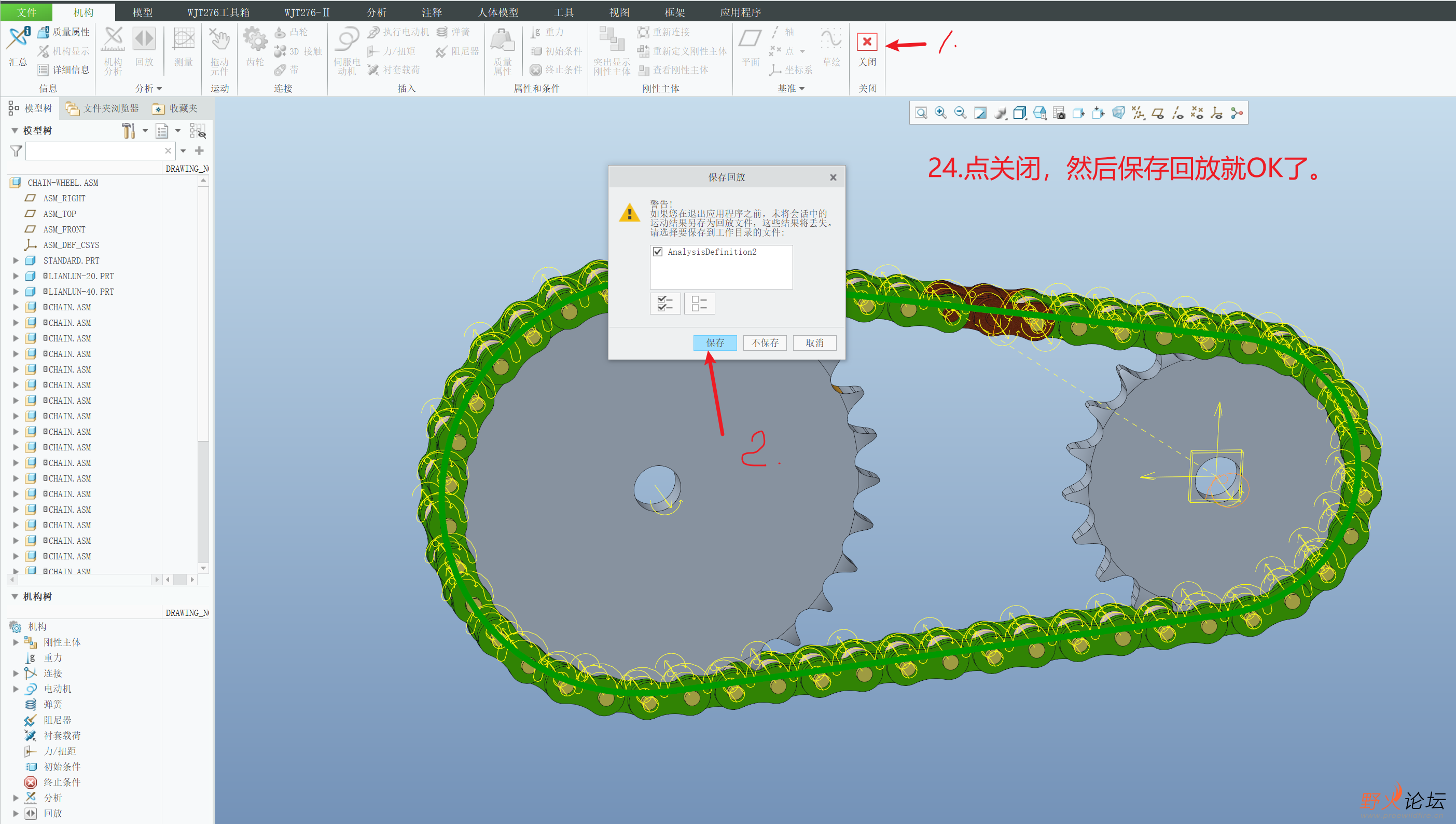

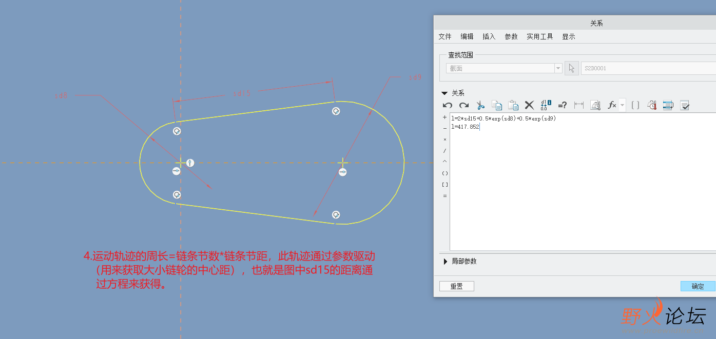

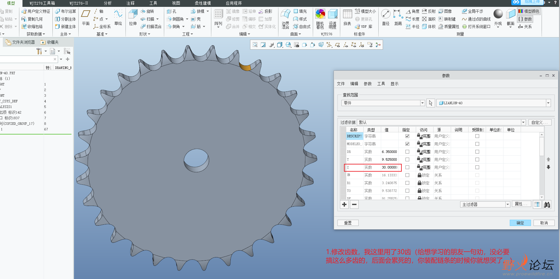

前一段时间看到有坛友在论坛里面求助链轮的仿真,个人在这方面也是新手,前几天花时间学习了一下。一直没时间整理,现在共享给大家,相互学习探讨,共同进步。在论坛里面也看到过许多链轮、链条的帖子,但两个同步仿真的貌似还没有。
备注:1.链轮是在论坛里下载的参数化链轮,链条自己画的。
          2.大小链轮做参数修改就可以了。
          3.感谢坛友分享的参数化链轮,修改起来非常容易,对于像我这种新手来说非常受益。
          4.看到许多坛友说这个仿真比较耗内存(需要电脑好一点,否则很容易卡住,这是实话。),所以他们的仿真只做了其中的一部分。
          5.此仿真是从网上学习的(本来想提及一下创作者,但是总是发帖不成功,那就算了,还是感谢创作老师,有的坛友可能也看到过他的教程)
          6.由于还不会发动态的图,所以所有的图都是静态的,可能不能完全阐述链轮与链条的仿真,请以源文件为准。
          7.源文件链接附上,版本为Creo7.0。

 楼主| 发表于 2021-12-1 19:52 | 显示全部楼层
按照图片顺序阅读即可,从1-24
