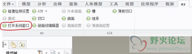

发表于 2016-9-23 08:59 | 显示全部楼层
在工作目录下,打开系统窗口,输入PURGE,回车,就可以啦,不用另外使用PURGE程序。

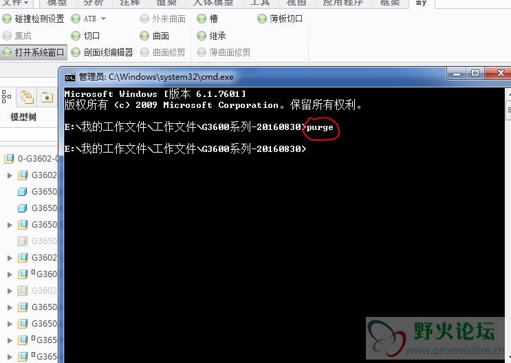

发表于 2016-9-27 23:21 | 显示全部楼层
系统窗口打开,输入purge,显示为非内部命令。何解?
