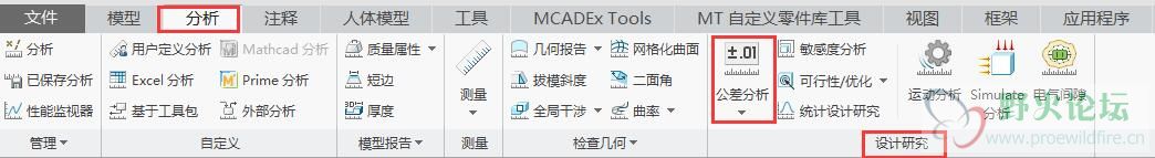

1 公差分析的位置    分析-设计研究-公差分析;
2 点击公差分析,出现如下面板;

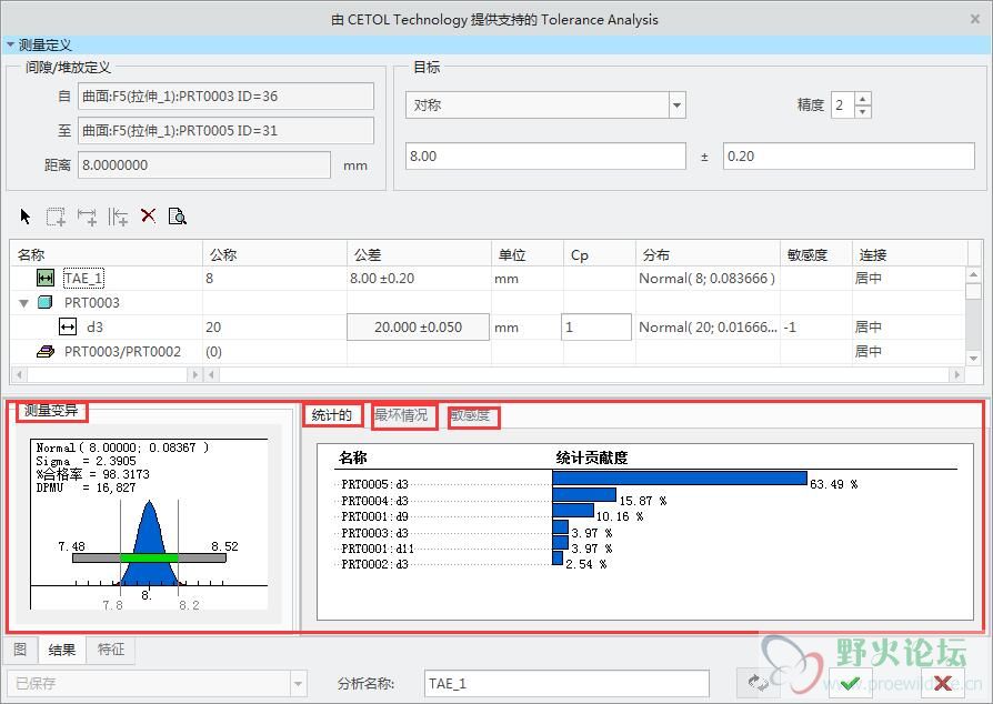

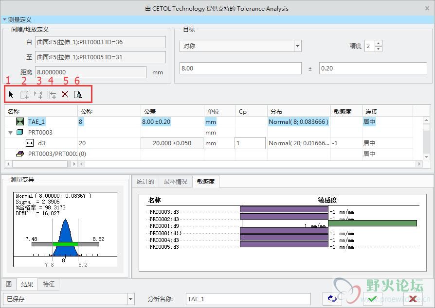

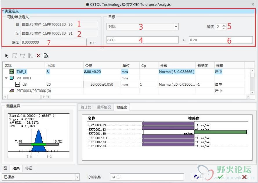

3 单击添加,出现如下面板;
3.1 测量定义
1).封闭环尺寸的第一基准面;
2).封闭环尺寸的第二基准面;
3).封闭环公差类型(对称、正负、限制);
4).封闭环尺寸的期望值
5).封闭环尺寸公差精度(小数位);
6).封闭环尺寸公差;
7).封闭环尺寸的测量值。
3.2快捷命令
1).选择模型或尺寸;
2).插入新的虚拟元件;
3).创建注释;
4).闭合间隙;
5).删除;
6).生成报告.

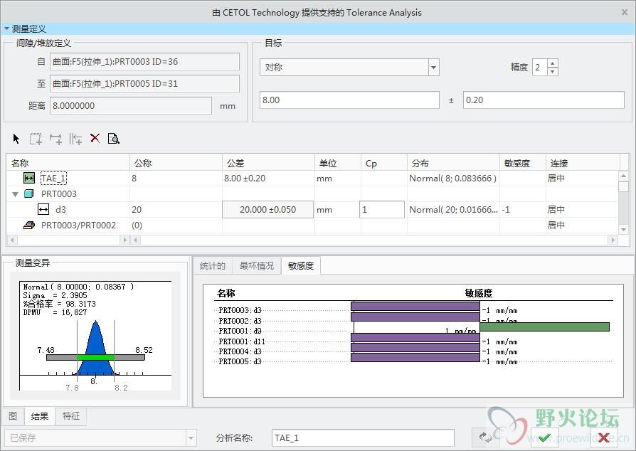

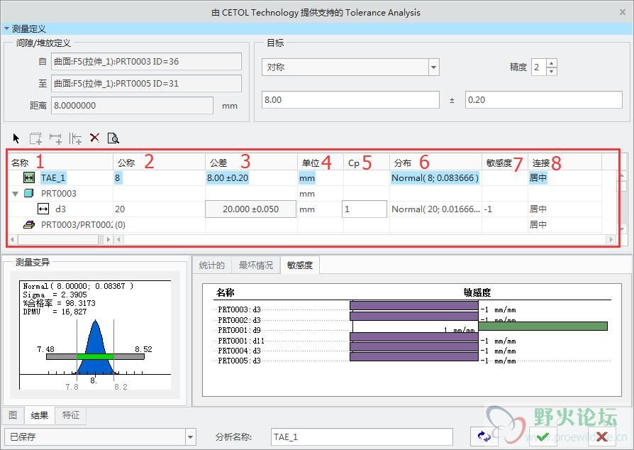

3.3测量表
1).名称:各组成环零件名称及尺寸信息;
2).公称:各组成环零件的公称尺寸,不可修改;
3).公差:各组成环的基本尺寸和公差,双击可以修改调整;
4).单位:尺寸和公差的单位,默认为mm;
5).Cp:此值代表公差的分布指数,双击可修改。默认为1(其范围为0~2);
6).分布:此列显示尺寸的统计分布参数,所有尺寸为正态分布;
7).敏感度:是指各组成环在尺寸链中变化的敏感程度(增环/减环);
8).连接:对于销/孔配合限定中心轴的对齐方式。

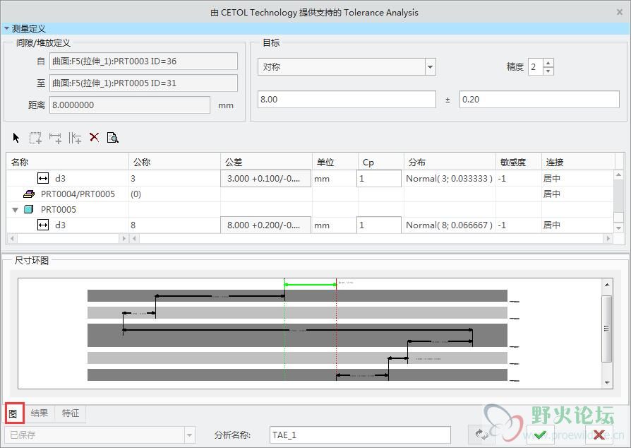

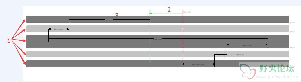

3.4尺寸环图
1).尺寸链中关联零件;
2).封闭环的基准,选择的第一基准用绿色线显示,第二个基准用红色线显示;
3).组成环尺寸.

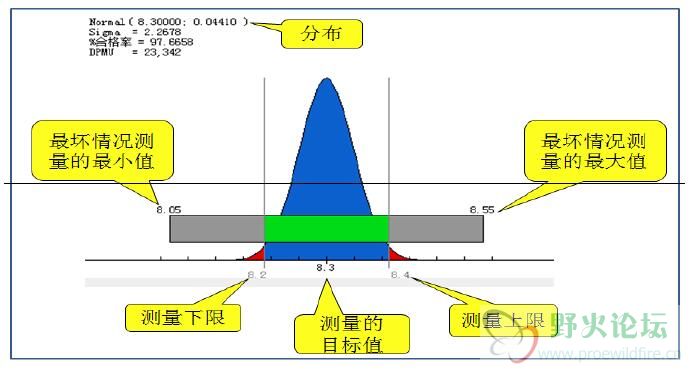

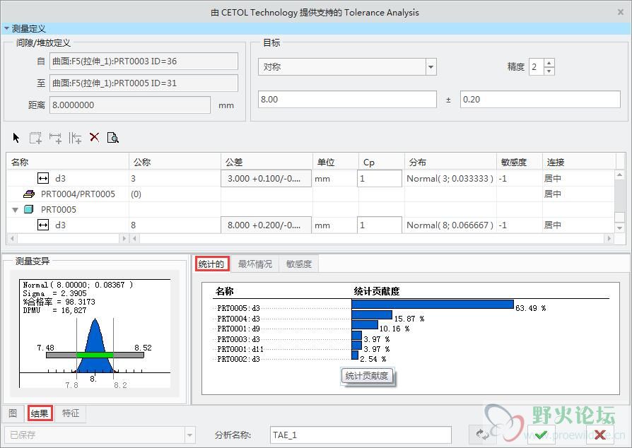

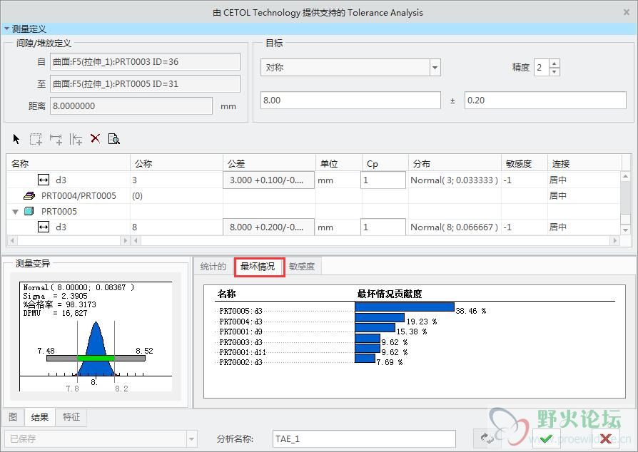

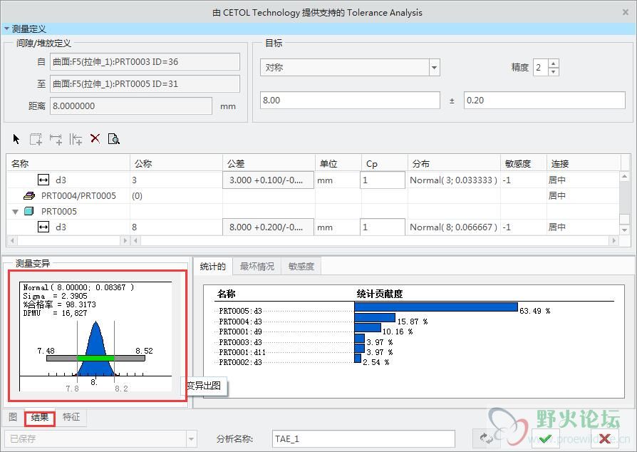

4 分析结果
分析结果视图包含4个重要的窗口:测量变异、统计贡献度、最坏情况贡献度和敏感度。
4.1 测量变异

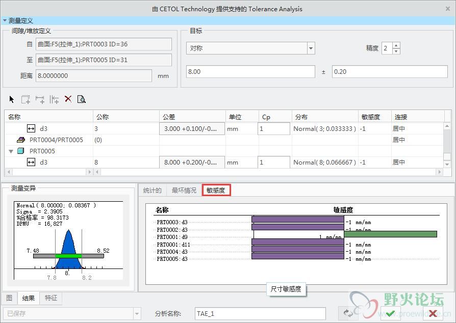

4.2 统计贡献度、最坏情况贡献度和敏感度
