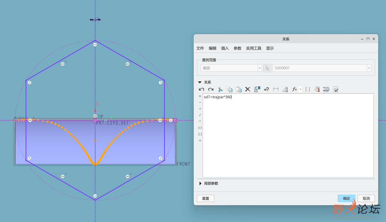

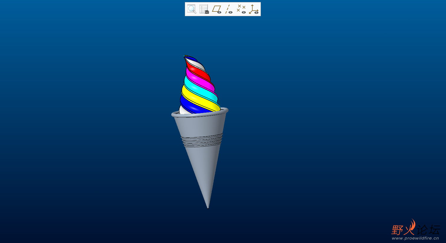

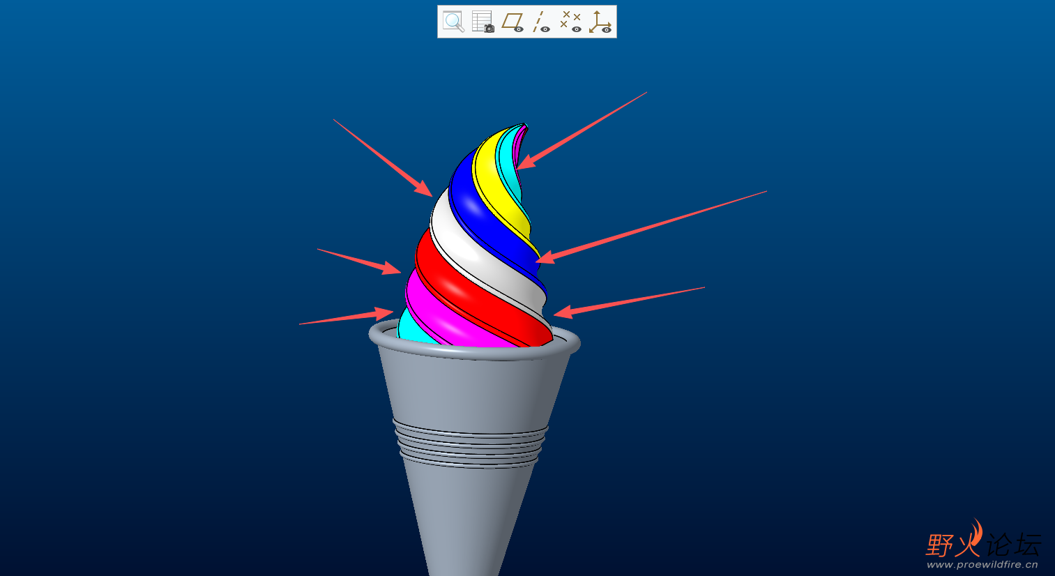

请问有大神知道这个冰淇淋的面是怎么做的吗?求助:
是在网上找的学习资料,照着画,那个面也画出来是不一样的,也试过用它的曲线重新扫描,然后截面线重新画的,跟他的是一模一样的,也做不出来这个效果
也没思路用其它的方法画出来了
附件已上传
要CREO8.0以上才可以打开原图
prt00056.prt.zip
350.64 KB, 下载次数: 15
579
763

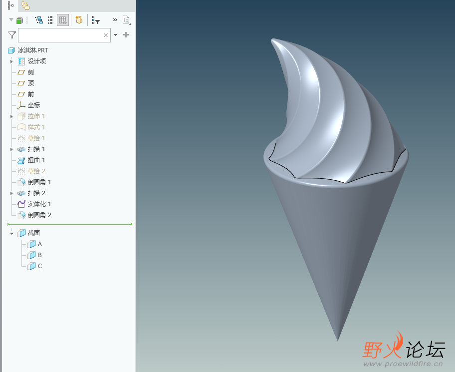

发表于 2026-7-9 08:46 | 显示全部楼层
这样吗
770
哈七搭八
1052

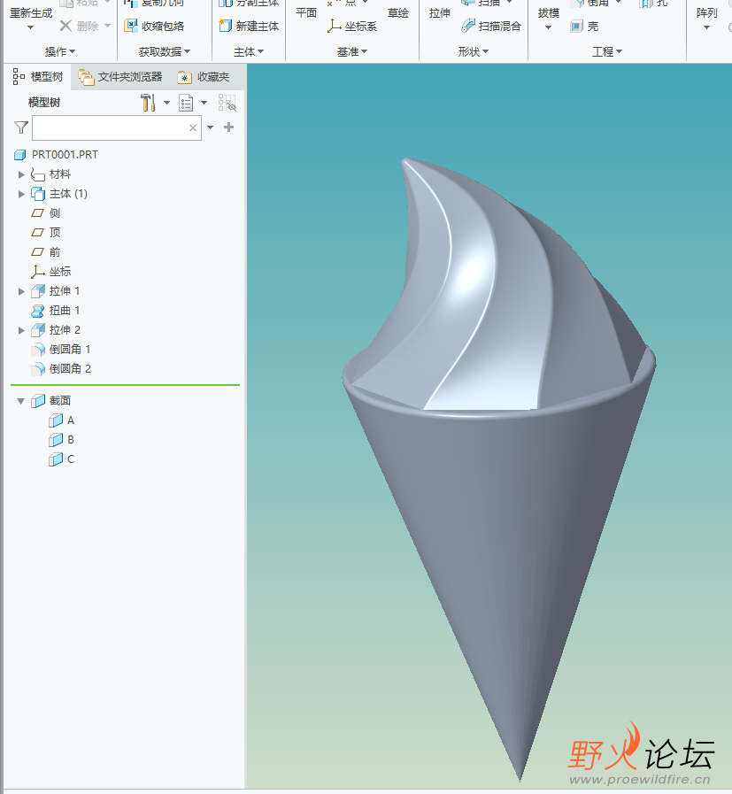

发表于 2026-7-9 09:54 | 显示全部楼层
这样呢。10.0
prt0001.prt.rar
372.39 KB, 下载次数: 7
售价: 2 金钱  [记录]
不要迷恋哥,哥只是个传说!

发表于 2026-7-9 16:58 | 显示全部楼层
你这两张图片也没啥明显的区别呀。你说的不一样是指什么,倒圆角的大小,还是什么

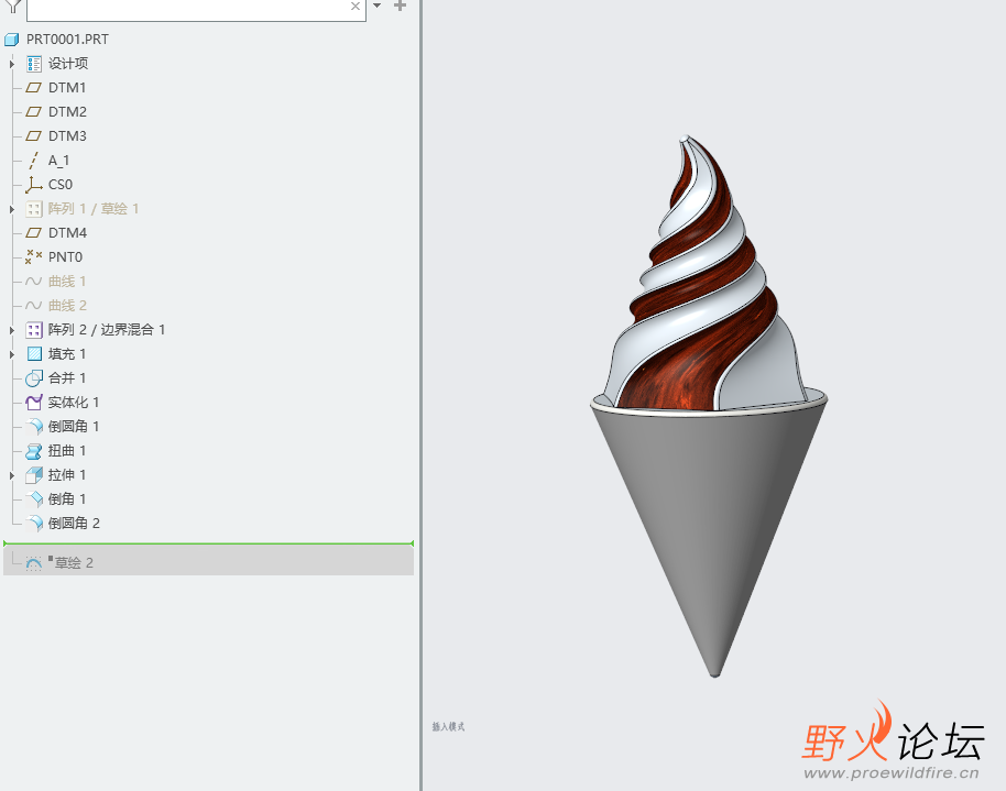

发表于 2026-7-10 09:09 | 显示全部楼层
你是哪里没有明白还是怎么说,这就是正常的带关系的扫描啊。
