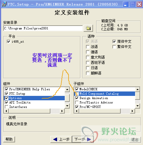

PROE在创建流道.浇口等出现下例显示
搜索 "<加载点>/apps_data/mold_data/sections/" 目录失败。请检查是否安装了 mold_data。
请问各位大侠有何解决之法.
问题的关键我PROE中没有这个模块.
如那位大侠有这个模块.麻烦转一个上来.
十分感谢!!!!!!!!!!!!!!!!

是你安装时少装了PRO的可选组件,如图片,没装就不能用
47495
发表于 2008-8-3 19:08 | 显示全部楼层
楼上的版本比较老,按楼上找到那个组件安装的时候选上

 楼主| 发表于 2008-8-4 08:15 | 显示全部楼层
我现在的这个版本PROE4.0根本就没有这个组件.
不知楼上的大侠能否转一个过来.
多谢
47495
发表于 2008-8-4 20:25 | 显示全部楼层
不是没有,你是没有好好看,看看下面的帖子
