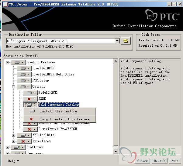

发表于 2008-7-5 12:08 | 显示全部楼层 |阅读模式
高手们:我用下载的PROE2.0M190画模具图时,画不去,有一句话我不理解,请指教:找不到Workpiece模具目录。请检查安装和/或目录(C:\Program Files\proeWildfire 2.0\apps_data\mold_data\catalog\)路径。

发表于 2008-7-5 12:24 | 显示全部楼层
你安装的时候少装这个选项.

发表于 2008-7-5 12:37 | 显示全部楼层
你安装时没装上这个模块,请重新安装一下把这个模块选上安装就行

 楼主| 发表于 2008-7-5 13:15 | 显示全部楼层
两位高人谢谢
两位高人谢谢,但小的不明,请用图示详细说明一下,谢谢两位!

发表于 2008-7-5 13:38 | 显示全部楼层
你看这位楼主的帖子
http://www.proewildfire.cn/forum ... hlight=%C4%A3%BE%DF
如你的选项不能展开就直接选安装所有子功能就行
希望能帮你解决问题,解决了回个帖,不能解决的话再回帖具体说明原因

 楼主| 发表于 2008-7-6 09:51 | 显示全部楼层
全心感谢
丹兄、祖国在我心中兄:
   谢谢两位真心帮助,我成功安装了!十二分感谢、万分感谢!
