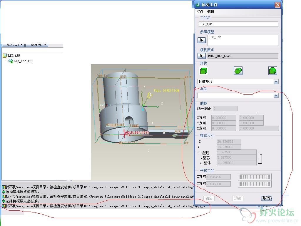

在创建工件时提示没有WORKPIECE,而且下面的参数选项都是灰色的,请问怎么回事啊???请各位大侠指点一二。

关于灰色
重新安装程序,缺少模具文件,导致单位没有尺寸(mm或in).

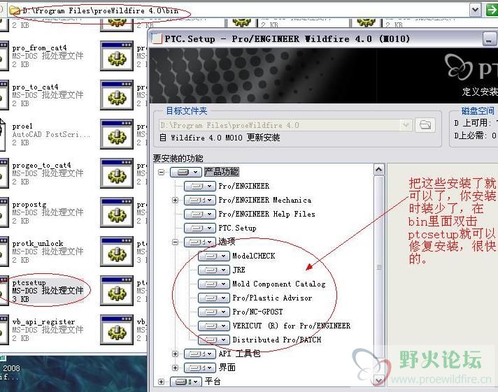

按下面操作就可以修复:不用卸载安装。

原帖由 jmtsqwq 于 2008-7-26 18:03 发表
按下面操作就可以修复:不用卸载安装。
这样估计不行,如果第一次没安装的话,组件选择里应该不会出现模具相关的组件
