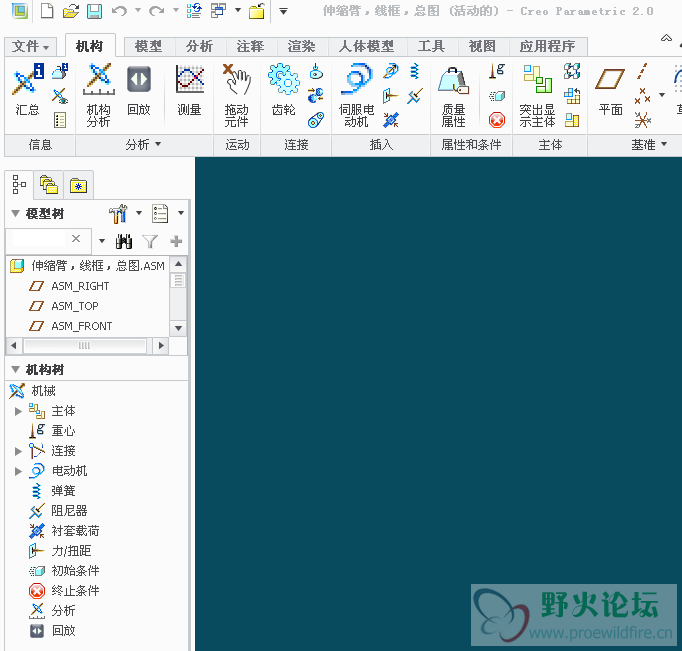

[求助] Creo2.0M010机构树如何汉化
62
发表于 2012-7-8 15:38 | 显示全部楼层 |阅读模式
Creo2.0M010机构树没有汉化
1288
47504
发表于 2012-7-8 21:45 | 显示全部楼层
看了下creo1.0是中文的,2.0里是英文了,查了下那些英文在creo的资源文件里都是汉化了的,只是没有调入,这个是BUG了,等下个版本看会不会改进
279
361
发表于 2012-7-10 11:37 | 显示全部楼层
我的是汉化的啊,也是在本论坛提供115下的1.0,,2.0,都显示中文吖
[ 本帖最后由 脑细胞 于 2012-7-10 11:39 编辑 ]
1288
47504
发表于 2012-7-10 20:42 | 显示全部楼层
看楼上朋友这么说,我新建个了环境变量 lang=chs ,也可以显示中文了
楼主朋友也试下吧
175
194
发表于 2013-9-25 16:28 | 显示全部楼层
那个环境变量在安装前就得添加,添加了省了很多麻烦。
