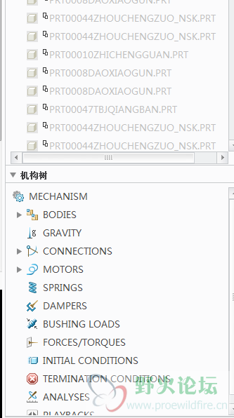

Creo3.0机构树怎么改成中文

你咋装的,我的装完就是这样的。中文版

楼主是不是 F000版本?

我的电脑-属性-高级-环境变量-系统变量(新建)-变量名 lang-变量值 chs  重启Creo
