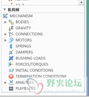

[已解决] 机构树与动画树没翻译过来,还是英文的。怎么解决??

最初安装的版本都是全中文的,现在用的是Creo2.0 M100的就成了这样。求解决方法。

Creo2.0M010机构树如何汉化
http://www.proewildfire.cn/thread-88889-1-1.html
(出处: 野火论坛)
设置环境变量 lang=chs 试下
112
144
 楼主| 发表于 2015-4-21 18:18 | 显示全部楼层
可以了。谢谢了。添加系统变量问题终于解决了。
