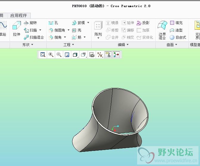

为什么PROE不能带边着色啊?UG和Solidworks都能够带边着色的,看图很清晰。PROE应该改进一下才行了

大家好,好多朋友都在为PROE的带边着色苦恼,好多朋友习惯了像UG或SW等的带边着色,更有甚者有人不习惯于此而改学其它软件。我曾经也有这种想法。今天我告诉大家个方法就可以实现,像其它软件一样的带边着色,甚至是彩色边,想改什么颜色都可以。之前看到也有人说改选项之类的,方法不是很好,颜色是白色的,而且相切边不显示。
选择->视图->显示设置-》模型显示-》着色 -》  里面的带边这个选项勾上就好了啊,
还有就是设置config.pro 文件,达到一劳永逸:
添加选项:show_shaded_edges    选择 yes

工具-选项
show_shaded_edges  yes

补充下,着色边单个零件建模可增加视觉效果,如果是大型装配模型就会让你抓狂,我是不使用的。。。。

CREO1.0,2.0就可以了啊!!!
