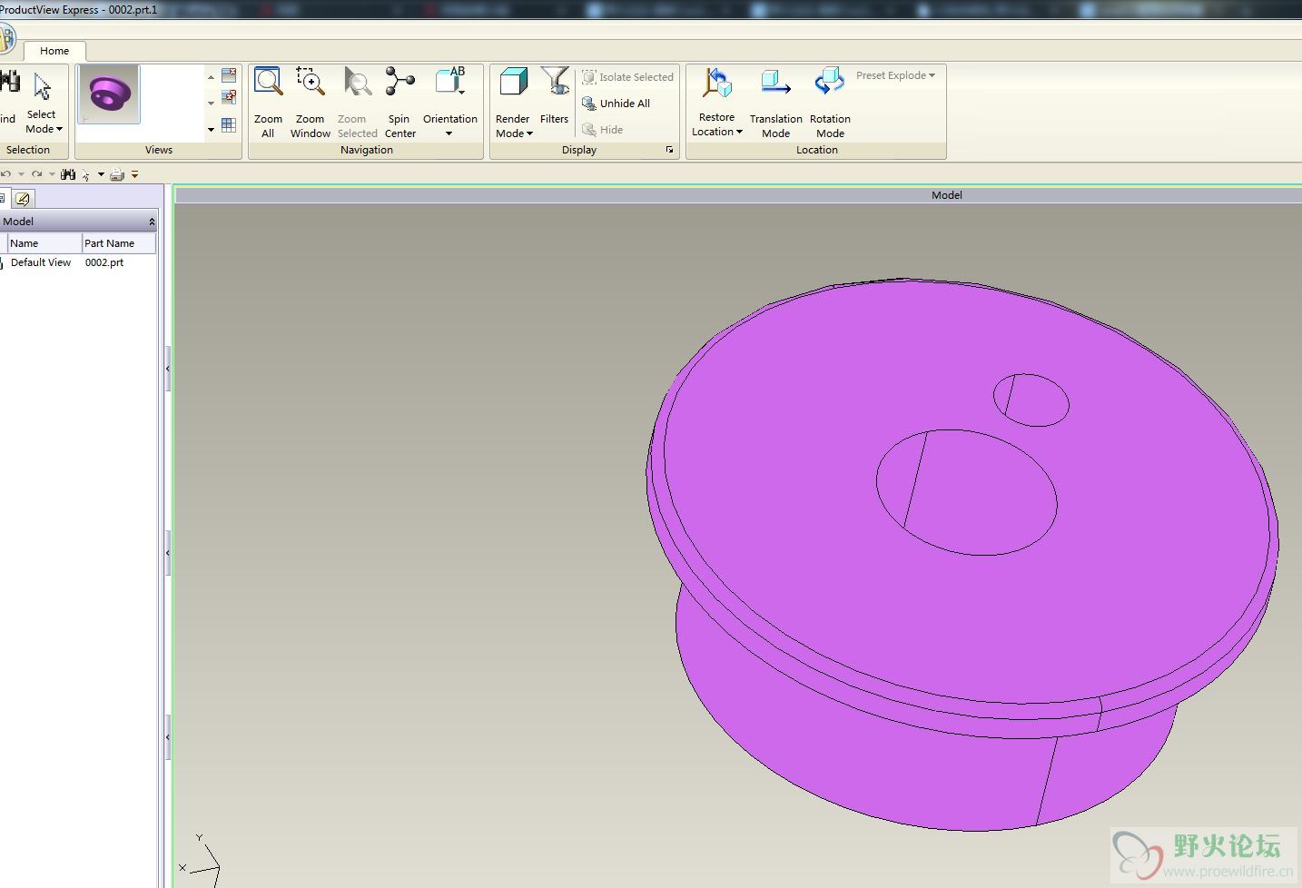

发表于 2014-1-20 13:31 | 显示全部楼层
捕捉-1.jpg PRO里面很难解决啦,5.0版本的ProductView Express倒是解决这个问题了。

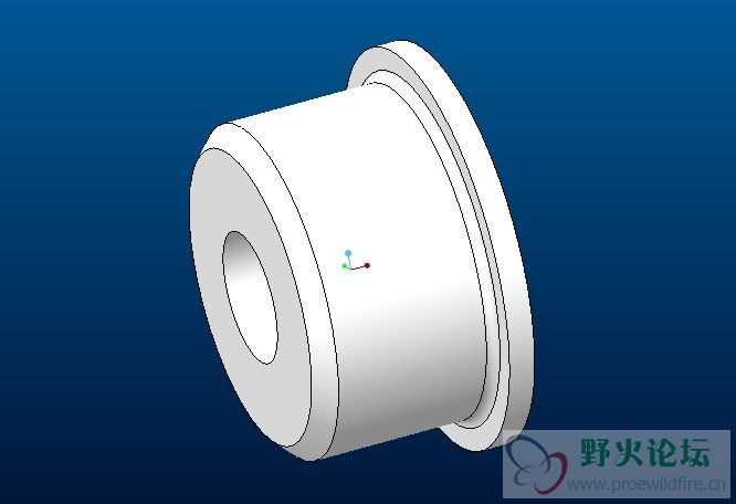

发表于 2017-2-10 21:09 | 显示全部楼层
带边显示,颜色修改
带边显示,颜色修改
在 文件——选项——系统颜色——图形——着色边  ,可对着色边的颜色进行修改的。
