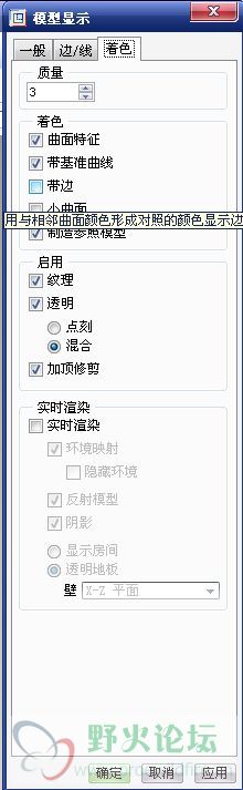

PROE5.0   (带边着色~~在哪里)  ,,,,我看到,别的论坛里有人发了PROE的图片,,,有个带边着色,,,,怎么我就找不到,,,工具栏设置里也找不到

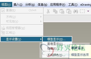

发表于 2009-11-24 13:28 | 显示全部楼层

兄弟谢了,我说的不是你这个,,你这个我知道的,,,我说的是他,就是有一个,,命令,,专门是带边着色的,,呵,。。。我现在又找不到那图片了,,找到发你们看下

config中加:show_shaded_edges   yes
