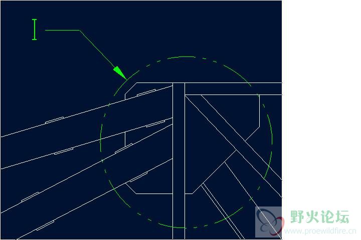

请问如何才能让详细视图中的文字I放在横线的正上方,而不是侧边?谢谢!

这个很简单啊,你点选择它,右键,选择切换引线类型就可以了

 楼主| 发表于 2012-3-14 14:58 | 显示全部楼层
