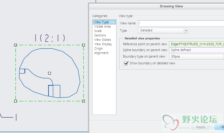

因为产品尺寸比较大,一张图纸上可能有多个详细视图,限于图纸空间的问题,有的子视图靠的比较近,
为避免不同子视图之间干扰,希望能用边框区分开用proE工程图出详细视图时,详细视图的子视图没有边界,能有办法显示出来吗?
如何显示子视图的边界
如何显示子视图的边界

楼主的这个是个好问题,共同发问

默认带边框的。

楼主视图中的粗实线为什么是断开的,
出现了孤岛。
看着不点不顺眼。
换个投影方向会不会避免这种问题。
答非所问,
望版主见谅!
