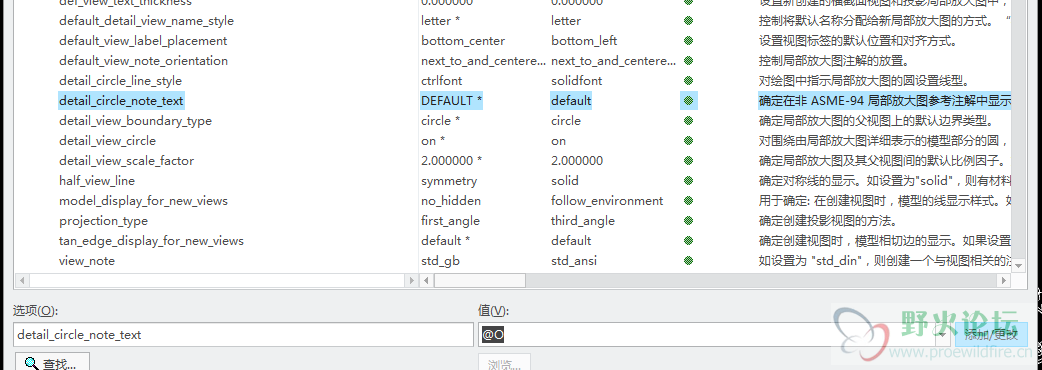

1.jpg 在detail文件中设置选项view_note的值为std_ansi即可。。

creo 3.0里要设置view_note 选项值为std_din则可取消“查看细节”那几个字,但有点问题是视图标签的视图名称和比例之间没有横线,如附图
如果设置选项值为std_gb,有“查看细节”的字,但是视图标签是符合国标要求的
