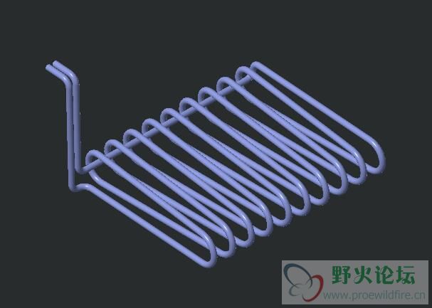

楼主: gxl5810

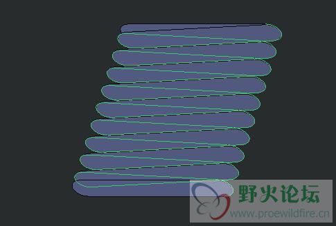

[求助] 如何用proe画这张椭圆弹簧管?
发表于 2012-3-4 13:43 | 显示全部楼层
用管道功能最好!

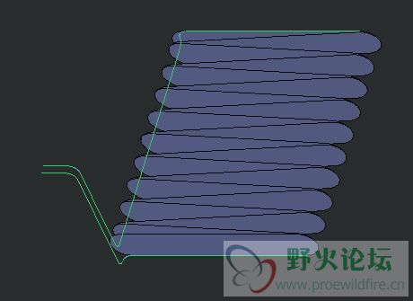

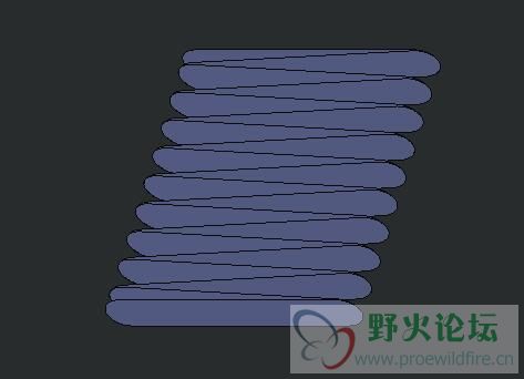

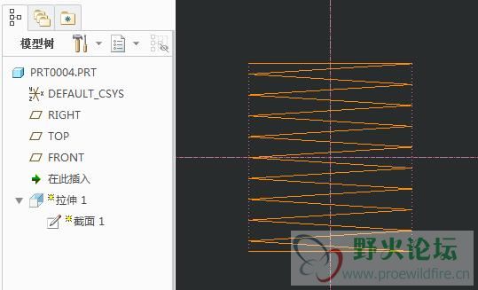

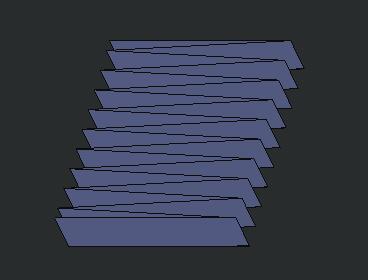

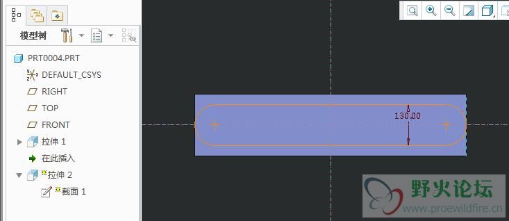

发表于 2018-2-22 11:34 | 显示全部楼层
这个建模难度并不是太大,首先要仔细分析管道结构,然后确定主要建模方案,再作细节处理,就是比较麻烦一点,只要耐心细致一点就没问题了
一、主体部分采用拉伸截交曲线形成扫描轨迹
1.拉伸曲面
2.裁剪曲面
3.复制轨迹线
4.绘制附属连接管道轨迹线
5.一次扫描形成完整管道,然后隐藏曲面就行了
prt0004.rar
289.11 KB, 下载次数: 8
售价: 6 金钱  [记录]

发表于 2021-12-11 21:48 | 显示全部楼层
http://www.proewildfire.cn/forum ... read&tid=114735
这就是个异型弹簧的画法,画曲面,相交再扫描就有了,另外那几根线,草绘也行,创建点构件曲线等等都行,最后曲线复制粘贴成一个,扫描结束
林深时见鹿,梦醒时见你
272
324
发表于 2021-12-20 14:44 | 显示全部楼层
可以用到包络这个命令
