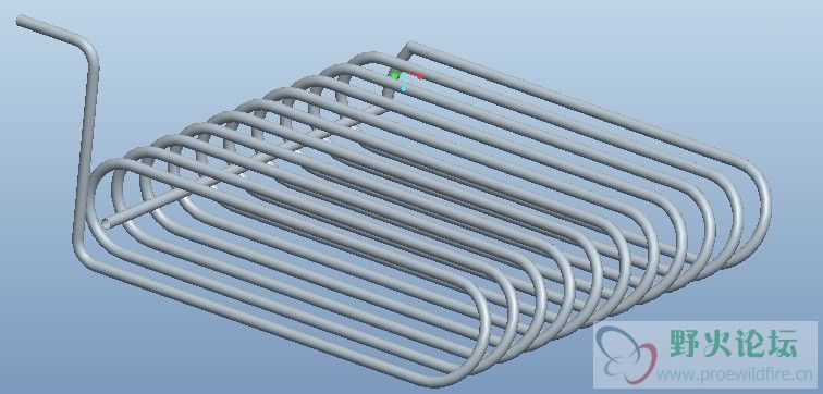

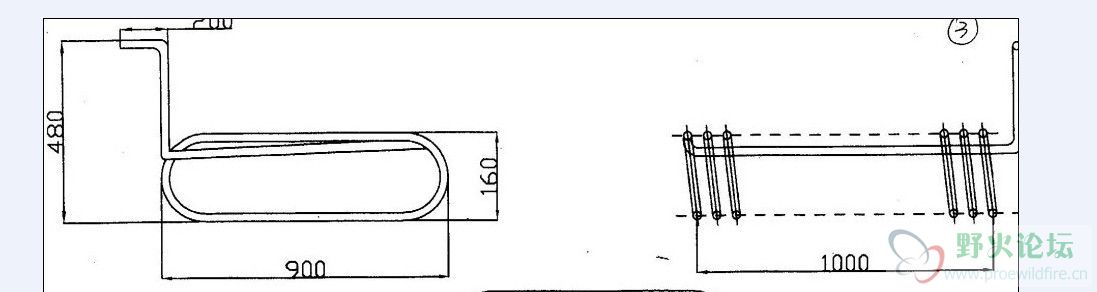

发表于 2012-2-27 09:04 | 显示全部楼层 |阅读模式

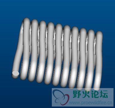

看看这样行不行:
(可能绘制的比较粗糙)
1.先绘制轨迹
2.扫描

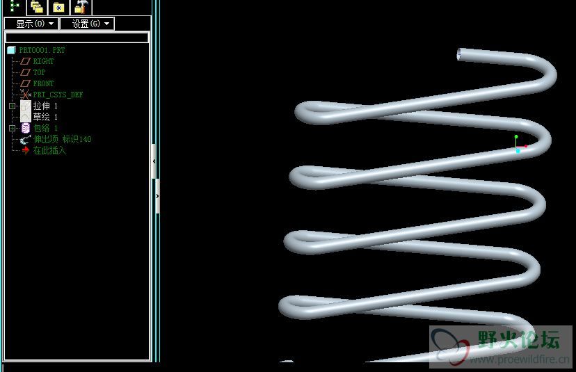

先拉伸出椭圆实体,草绘轴线为轨迹进行可变截面扫描,用函数控制扫面出螺旋曲面,再与实体相交试试看。不知道行不行你试试。

投影+扫描。

个人感觉这个可以用螺旋线画。
