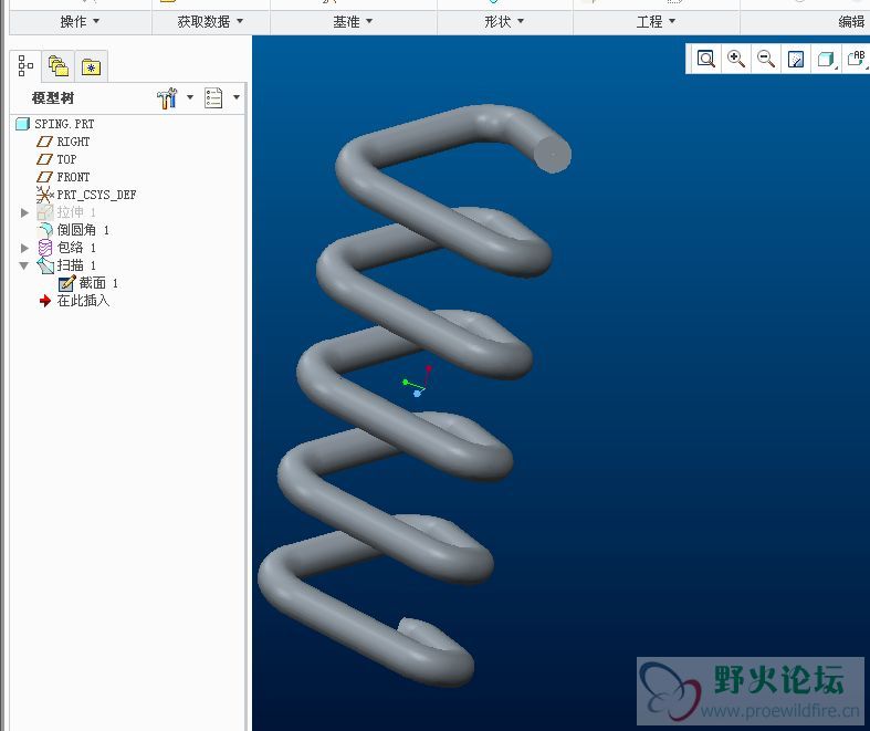

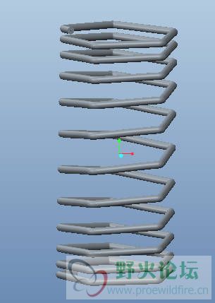

创建下图所示的异形弹簧,给出一个比较常见的办法,主体是采用曲面相交获得曲线的方法创建。

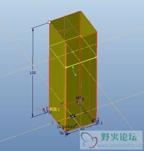

首先创建如图所示的曲面,该曲面主要控制弹簧的端面样式,即创建方形弹簧即将截面画成方形,如是三角形则画成三角形。注意:图形必须相切过渡。

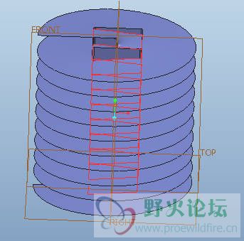

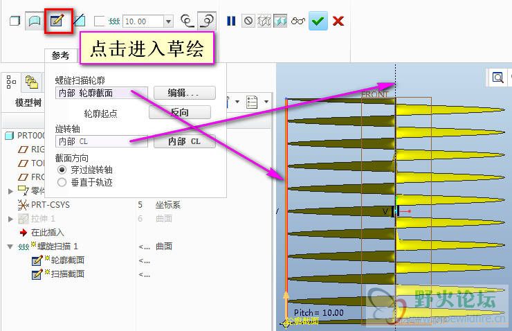

创建如图所示的螺旋曲面,该曲面主要控制弹簧的外部形状和螺距。

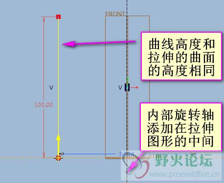

点“参考”“螺旋扫描轮廓”来定义螺旋线的扫描路径和选择轴,注意旋转轴的中心线,必须“基准”选项卡里面的中心线,而不是草绘内部的中心线

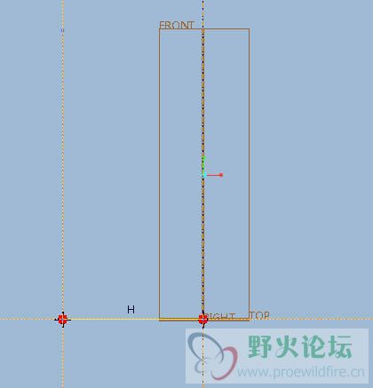

点击草绘开始绘制扫描截面
完成之后显示如下:

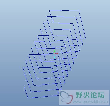

选择两个曲面,使用相交命令,得出相交曲线
隐藏绘制的曲面,仅显示相交得到的曲线
然后使用扫描功能,即可完成异形弹簧的绘制
通过改变拉伸图形的形状,即可以实现其他异性弹簧的设计
通过改变螺旋曲面螺距即可以改变弹簧的外形和螺距

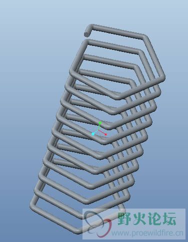

发表于 2013-7-31 16:41 | 显示全部楼层
Creo2.0弹簧
包络做的一个
再来一个
[ 本帖最后由 085304229 于 2013-7-31 16:46 编辑 ]

发表于 2013-10-15 11:42 | 显示全部楼层
3楼第二个图是怎么画出来的?

发表于 2013-11-5 22:38 | 显示全部楼层
3楼第二个求解
