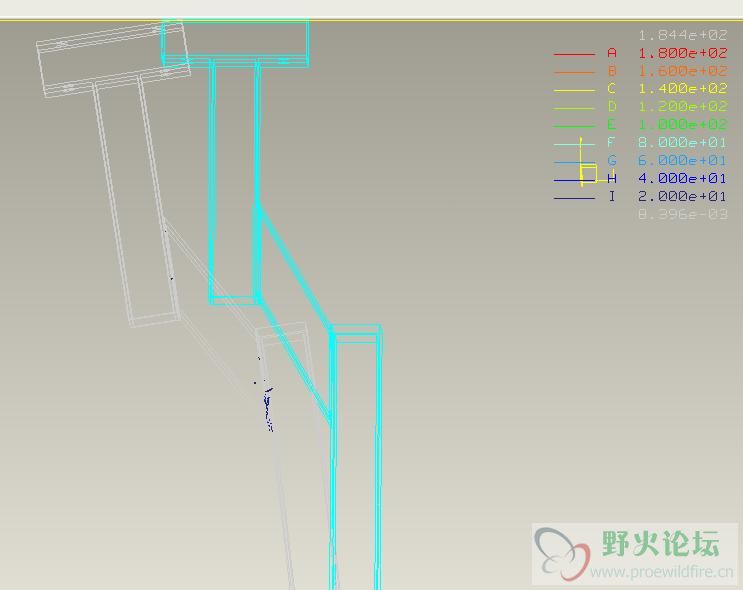

[求助] 焊接件受力分析
发表于 2008-12-26 22:07 | 显示全部楼层
分别分析焊接处,就是需要分析的地方用焊接连接,其余的组合用整体
发表于 2009-3-27 20:18 | 显示全部楼层
加上焊缝连接, 而不是其他的贴合,在划分网格时要注意一下,会显示出来.

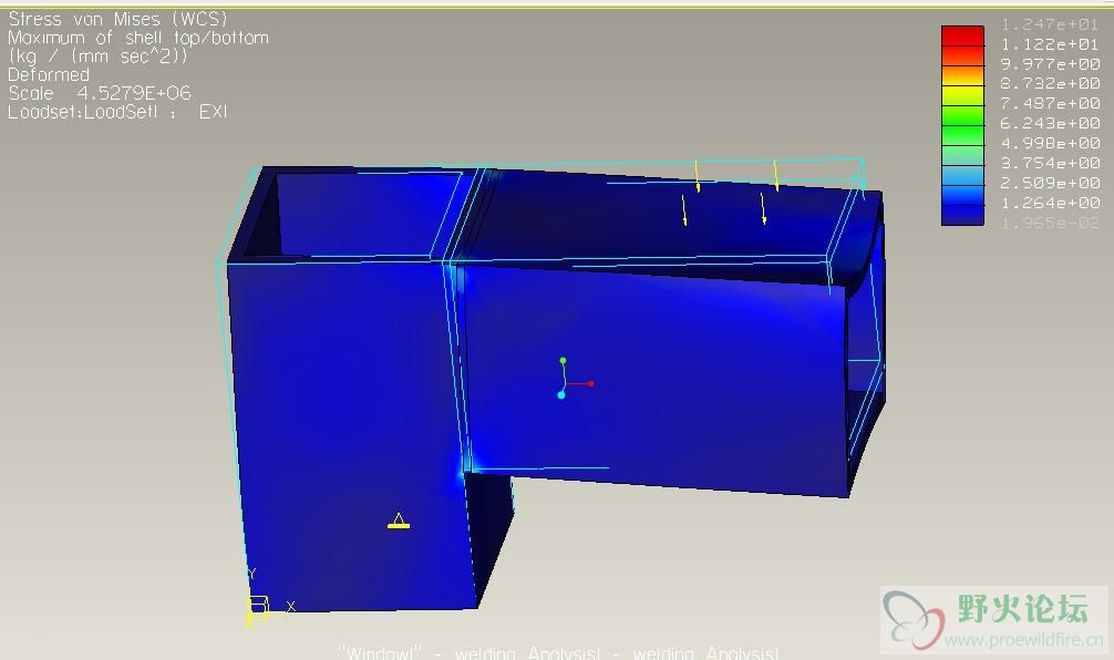

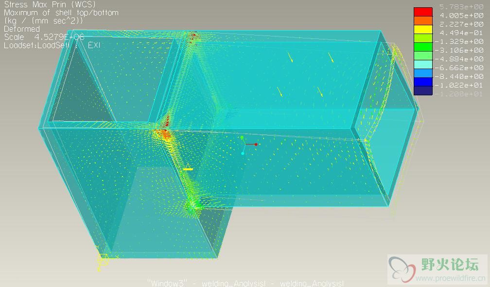

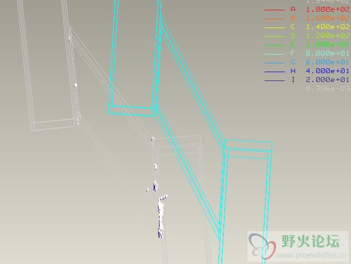

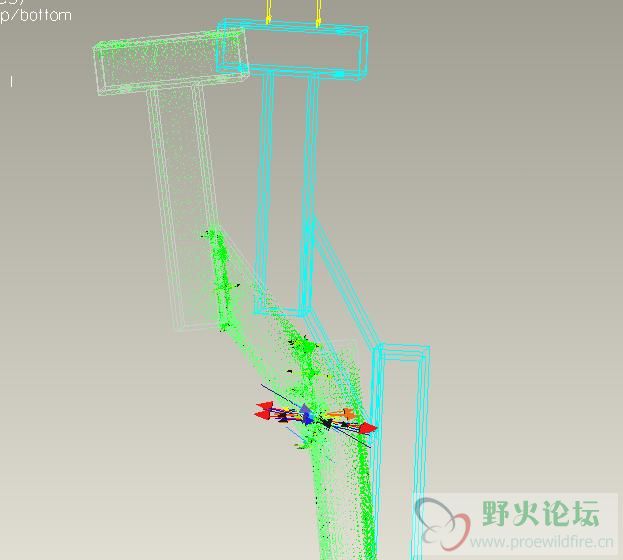

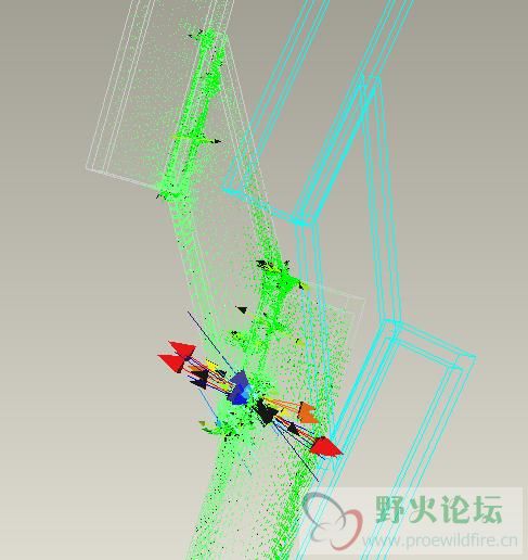

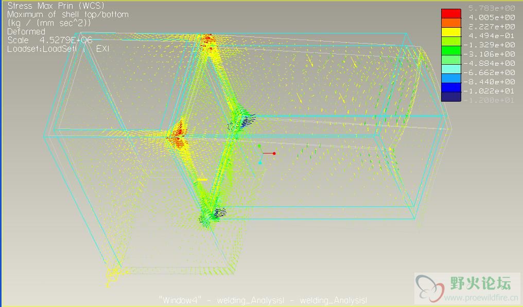

发表于 2009-3-31 20:52 | 显示全部楼层
刚看到,原来是很早的帖子,就当学习了一下,我按2mm满焊做了一下,,附文件
[ 本帖最后由 iampopdeng 于 2009-3-31 23:42 编辑 ]
welding_Analysis1.rar
2.23 KB, 下载次数: 61
1.asm.rar
40.5 KB, 下载次数: 66
1.prt.rar
78.76 KB, 下载次数: 76
2.prt.rar
77.98 KB, 下载次数: 61
3.prt.rar
68.5 KB, 下载次数: 80

发表于 2009-3-31 20:58 | 显示全部楼层
简单的。。。

发表于 2009-5-15 21:56 | 显示全部楼层
焊接一般情况下就是要求焊接处和母才性质差不多,所以可以作为一个part处理
但是在组建里面可以定义焊接来有限元分析。是因为有些零件不方便做成part
这两者算出来得结果应该相差不大
这是个人观点
