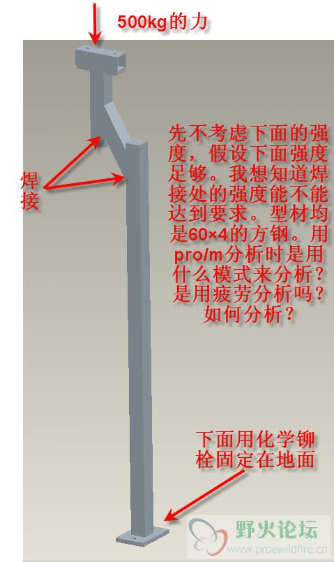

最近遇到一个大型的东东,设计了一个铁架支撑,如图所示,想验证一下焊接处的强度够不够。先不考虑下面的强度,假设下面强度足够。我想知道焊接处的强度能不能达到要求。型材均是60×4的方钢。用pro/m分析时是用什么模式来分析?是用疲劳分析吗?请各位高手交流一下。

发表于 2007-12-20 13:52 | 显示全部楼层
应该不够,何不焊接成梯形,那样的话强度会增加很多。

 楼主| 发表于 2007-12-21 10:12 | 显示全部楼层
受周围安装环境的影响,所以就成这样了。不知有谁能做一个类似的pro/m模拟出来就好了。

发表于 2007-12-21 10:29 | 显示全部楼层
没prt文件怎么分析啊,尺寸都没有!
在下面再焊接一节方钢不行吗,难道下面还有装配?

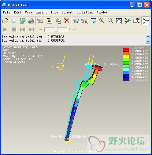

发表于 2007-12-29 18:55 | 显示全部楼层
帮你分析了下,结果你自己看吧
47
 楼主| 发表于 2007-12-30 17:13 | 显示全部楼层
这样分析对吗?好像看不出焊接的痕迹?版主是把它当一整体来分析的吧?
1288
47501
发表于 2007-12-30 17:18 | 显示全部楼层
当然对,焊接起来不就是整体了吗?上面给你分析了最大引力和最大位移产生的地方.
如果满足要求的话选择适当的焊条焊接就行了.
47
 楼主| 发表于 2008-1-4 14:53 | 显示全部楼层
肯定不能看成一个整体来处理,我 要的就是想知道焊接的强度够不够,我想应该用组合件的形式来分析
