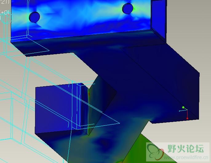

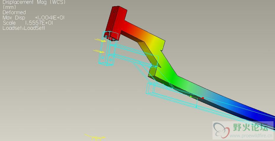

[求助] 焊接件受力分析
71
107
发表于 2008-2-24 01:06 | 显示全部楼层
用end weld
PROE的安全系数取的比较保守,你自己根据经验可以判定一下了
  分开用整体单独测试,焊接处,焊接处理论上可以,但是你的500KG力不知道是不是
我们土话里的500公斤力?
那就是500MPA了,属于中压

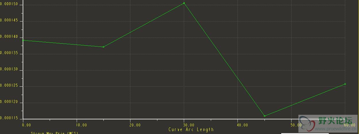

发表于 2008-3-11 17:33 | 显示全部楼层
应该按组件增加焊接约束来分析吧?
另外,请问11#怎么显示那两个曲线图啊?
请指教啊

觉得首先应该整体分析,看能不能承受那么大的了
再按照组合件来分析,计算焊接处的剪切力
发表于 2008-6-27 21:51 | 显示全部楼层
我比较赞同野火的观点,焊接起来不就是整体了吗?上面给你分析了最大引力和最大位移产生的地方.
如果满足要求的话选择适当的焊条焊接就行了.
发表于 2008-6-29 18:01 | 显示全部楼层
应该是先整体分析,看看最大应力在哪?强度是否合格,然后再进行细分析
