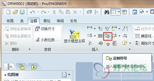

PROE5.0 M060版 怎么插入基准符号??看了半天,注释里不知道怎么弄?
基准的作用就是为了标注形位公差,不是只插个符号,这个符号要在标注形位公差的时候能够选中基准的。
4.0版本都有的东西怎么在5.0版本就没有了呢???????

发表于 2011-11-24 22:22 | 显示全部楼层
看图,论坛下载个基准符号调入进去就行了
 楼主| 发表于 2011-11-25 12:25 | 显示全部楼层
这个符号是可以插进去,但标注形位公差时它能自动认识这个基准吗?在标注时要选基准啊!!!!!!!!!!

发表于 2011-11-25 21:20 | 显示全部楼层
proe2.0如何建立公差基准
http://www.proewildfire.cn/thread-33312-1-1.html
上面帖子里的方法创建的能识别
 楼主| 发表于 2011-11-29 10:46 | 显示全部楼层
老大,你的版本是4.0的,和5.0界面完全不一样,4.0的可以插入基准的,请先看版本再发言

发表于 2011-11-29 12:30 | 显示全部楼层
原帖由 stinghua2002 于 2011-11-29 10:46 发表
老兄,别着急啊。
看一下这个帖子:
http://www.proewildfire.cn/thread-80547-1-1.html
