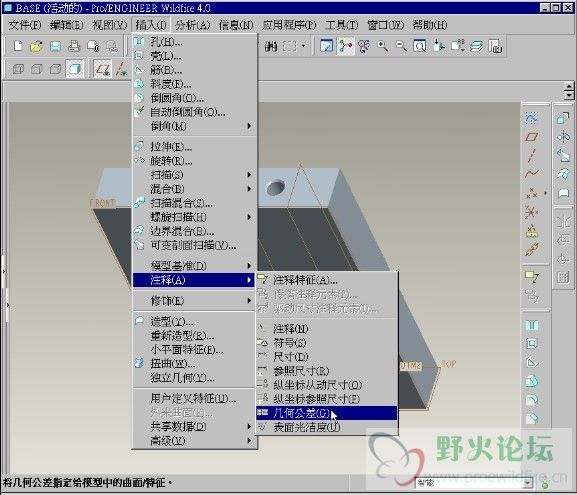

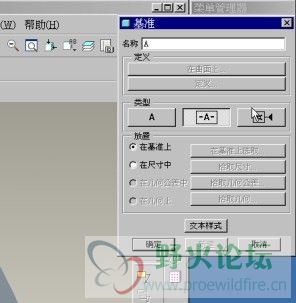

在看视频教程时,看到设置几何公差基准的设置,不过因为教程上用的是4.0,我电脑上装的是2.0.
我找了很久都弄不到proe2.0在哪里设置公差基准
proe4.0是在插入-注释-几何公差-设置公差那里设置,但proe2.0是在哪里呢?怎样设置
下面是一些视频截图
62
64

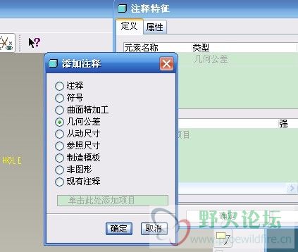

52
发表于 2009-11-27 22:44 | 显示全部楼层
如果建基准轴,先点轴、右键---属性----出现一个框框,点右边那个带基准符号的框------再改基准字母,OK了
如果建基准面,点面-----右键----属性-----点带基准符号的框----OK了
52
发表于 2009-11-27 22:48 | 显示全部楼层
还有将config里的gtol_datum改一下,改成哪一个,我忘记了,你试下
