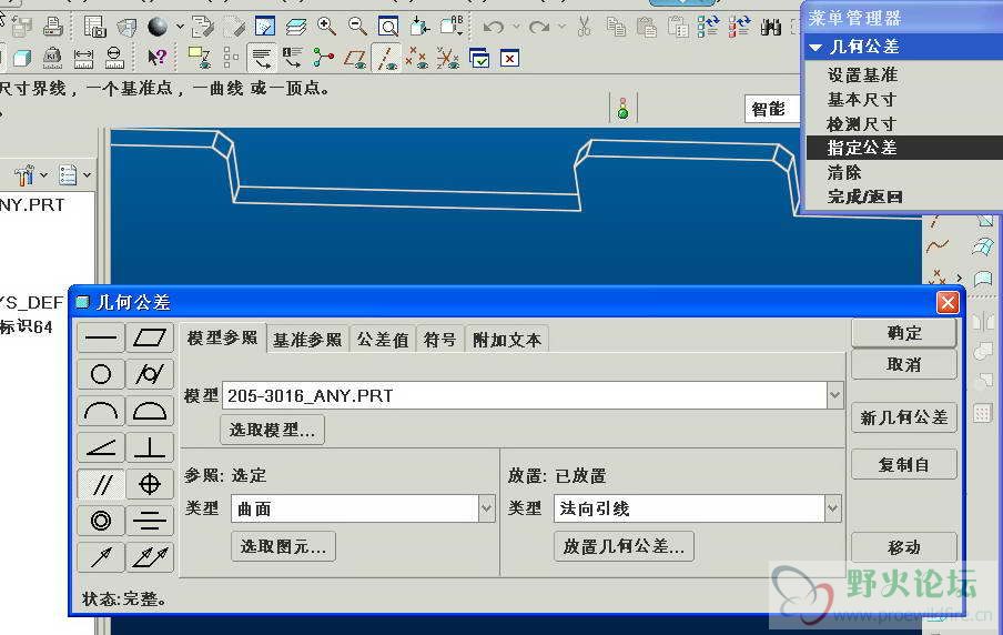

首先看清版本是5.0,不是4.0或更低,标注形位公差时必须有基准,没有基准就不是完整的形位公差标注,但不知道怎么创建基准才能让形位公差命令选中该基准,还有就是插入基准符号,这个以前的版本还有个方块形状的符号(国标应该是圆形的),现在也不知道上哪里去了。
439
535
发表于 2011-11-29 12:08 | 显示全部楼层
首先,国标GB1182-2008的基准符号已不采用圆形的了:

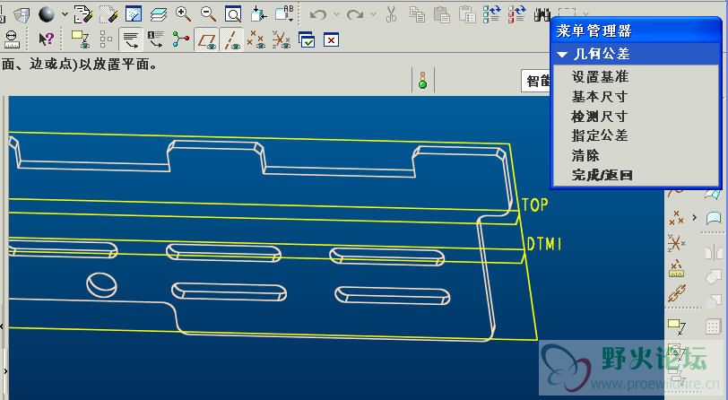

在wf5.0中,在模型中先创建基准面或者基准轴:
在模型模式中插入\注释\几何公差\指定基准:

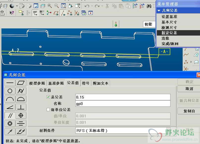

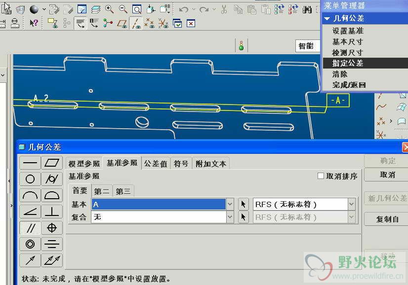

再按步骤进行(指定被测要素、公差放置方式、公差基准、公差值等):

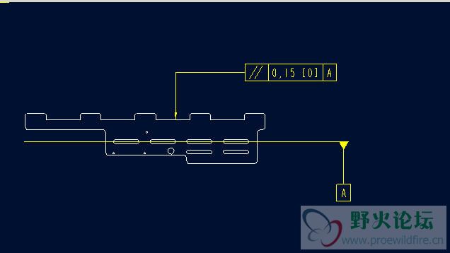

最后,在工程图中插入相应的视图,就自动显示所需要的形位公差了:
