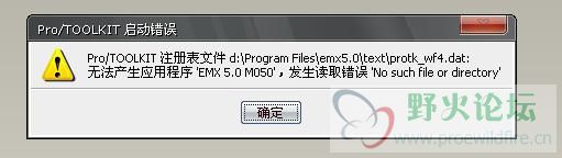

如图

声明:我用的事4.0 m030
希望高手帮忙解决~~

EMX5。0安装方法http://www.proewildfire.cn/thread-602-1-1.html
EMX5.0M040挂PROE4.0详细过程:
你自己看看是不是哪步出错了

4.0是挂不上EMX5.0M050··好像需要M060以上的才行
补充说明PROE4.0M010挂EMX5.0M041的具体详细过程!
http://www.proewildfire.cn/thread-6311-1-1.html
楼主可以看看上面的帖子··要修改一下东西才能挂上5.0的

呵呵 问题已经解决!

好的,已解决,希望分享一下是怎么解决,

你要把F改为你安装M050的盘...就可以了...我刚挂到PRO/E4.0上,感觉不好用,,,,
