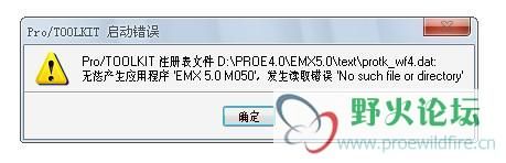

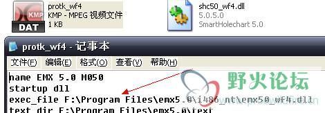

以下是我的补充:
造成部分人安装不成功的主要原因是后面的这个操作了,请大家一定看好!
大家在前面下载的protk_wf4.dat这个文件,你不是已经把它放到了安装目录的text文件夹下了吗,现在,你要用记事本打开这个文件,然后将文件的exec_file F:\Program Files\emx5.0\i486_nt\emx50_wf4.dll
和text_dir F:\Program Files\emx5.0\text中的
F:\Program Files改为你的EMX5.0的安装目录,即下图中的红色箭头处需要修改。
我的安装目录是D:\PTC\,因此我将文件目录改为这个以后就可以了。如图所示
如果你碰巧安装到了F:\Program Files下,那么你的EMX就可以使用,但是大部分人安装的不是这个目录,那么你的EMX启动时就会出现“无法产生应用程序”的错误。如图所示。

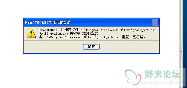

发表于 2008-5-23 23:36 | 显示全部楼层
挂是挂上了就是没次有个不爽的对话框
