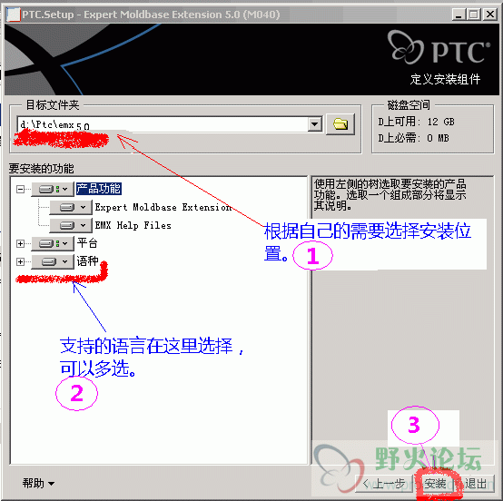

1.解开下载的压缩文件,直接运行里面的setup.exe,见图片1
2.点中图片的EMX,准备正式安装;见图片2.
3.根据自己在需要选择安装路径,一般建议把PTC的软件都安装在同一大文件夹,不要安装在系统盘里面. 见图片3.

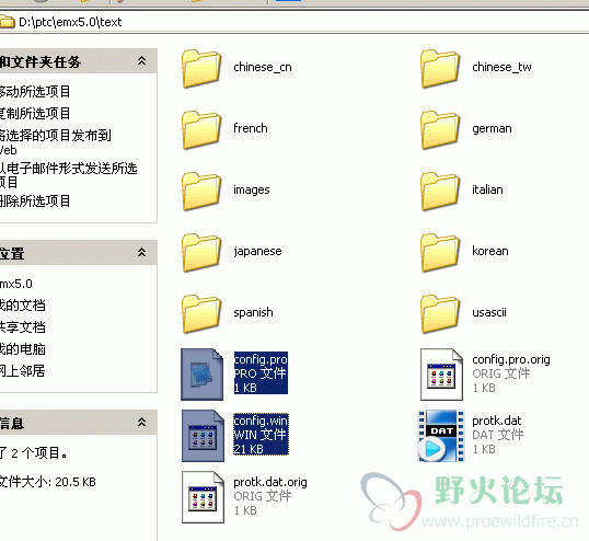

4.安装完毕后,退出安装画面,现在开始配置软件,一定要做对,否则就不能在proe软件里面直接调用EMX.首先进入EMX的安装目录,也就是图片3的”目标文件夹”, 里面有两个文件需要处理:  config.pro和config.win 如果没有做proe的配置文件,可以直接把config.pro和config.win拷贝到proe的安装路径如:
D:\ptc\proeWildfire 3.0\text  这个文件夹里面, 这个路径要根据自己的proe实际安装路径进行选择,当然也可以把这两个文件放在proe的启动路径里面,效果都是一样的;
  如果自己已经有现成的配置文件,可以把他们的内容合并.方法就是把EMX里面的config.pro用写字板打开,复制里面的内容到proe原始的配置文件里面进行粘贴就OK. 见图片4.
